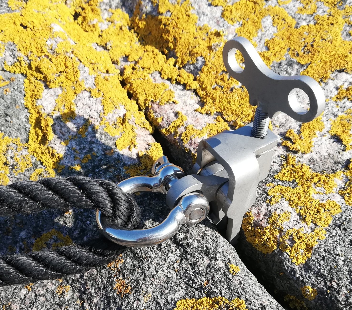

Georg_Ohm 4 649 Postad 26 Juni , 2020 (redigerade) Jag återupplivar härmed en gammal tråd. Jag var för snål för att köpa en ny blankpolerad ”Klippfast” så jag prutade till mig en gammal modell eller prototyp på våran båtmässa som hölls innan pandemin. Testade den nu i en bra spricka i den bohuslänska gnejsen eller om det är någon granit av b-kvalitet. Sitter så in i helskotta bra, inget bankande, bara skruvande. Förefaller vare en bra uppfinning, om man nu finner en bra spricka att sätta den i som brukar vara problemet i de släta hällarna. Redigerad 26 Juni , 2020 av Georg_Ohm Dela detta inlägg Länk till inlägg Dela på andra webbplatser
Kane 949 Postad 26 Juni , 2020 23 minuter sedan skrev Georg_Ohm: Jag återupplivar härmed en gammal tråd. Jag var för snål för att köpa en ny blankpolerad ”Klippfast” så jag prutade till mig en gammal modell eller prototyp på våran båtmässa som hölls innan pandemin. Testade den nu i en bra spricka i den bohuslänska gnejsen eller om det är någon granit av b-kvalitet. Sitter så in i helskotta bra, inget bankande, bara skruvande. Förefaller vare en bra uppfinning, om man nu finner en bra spricka att sätta den i som brukar vara problemet i de släta hällarna. Ser bra ut. Finns de att köpa? Dela detta inlägg Länk till inlägg Dela på andra webbplatser
Georg_Ohm 4 649 Postad 26 Juni , 2020 (redigerade) 12 minuter sedan skrev Kane: Ser bra ut. Finns de att köpa? Javisst, kolla hemsidan! Men dom ser litet annorlunda ut numera, finns i olika storlekar. Inte billiga, men bra! Min är den lilla modellen, jag inbillar mig att det är lättare att finna en spricka som den passar i en den större maximodellen. Redigerad 26 Juni , 2020 av Georg_Ohm Dela detta inlägg Länk till inlägg Dela på andra webbplatser
Mackey 4 199 Postad 27 Juni , 2020 Verkar absolut bra, men... För 800:- kronor får man en rätt stor uppsättning klätterkilar. Det ena ersätter ofta inte det andra, man får pröva sig fram vad som funkar bäst där man brukar förtöja. Hur som helst känns det bra att inte knacka sönder berghällar mm. Dela detta inlägg Länk till inlägg Dela på andra webbplatser

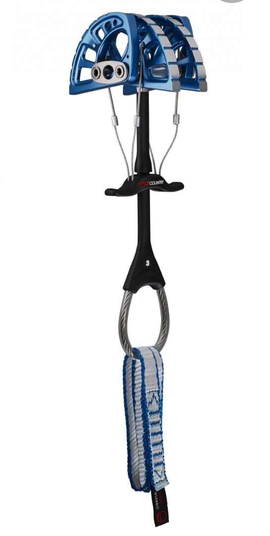

McLasse 704 Postad 27 Juni , 2020 2 timmar sedan skrev Mackey: För 800:- kronor får man en rätt stor uppsättning klätterkilar. Mina gamla klätterkilar har fått ett nytt liv i båten. Kan vara bra att ha en kilpetare, enligt nedan, då kilarna kan sätta sig fast något så in i Tjotahejti om de belastas hårt. Har även några gamla Friends som är ruskigt smidiga att använda. Bilden är från nätet, mina är inte så här moderna och fina men principen är densamma. Dela detta inlägg Länk till inlägg Dela på andra webbplatser
