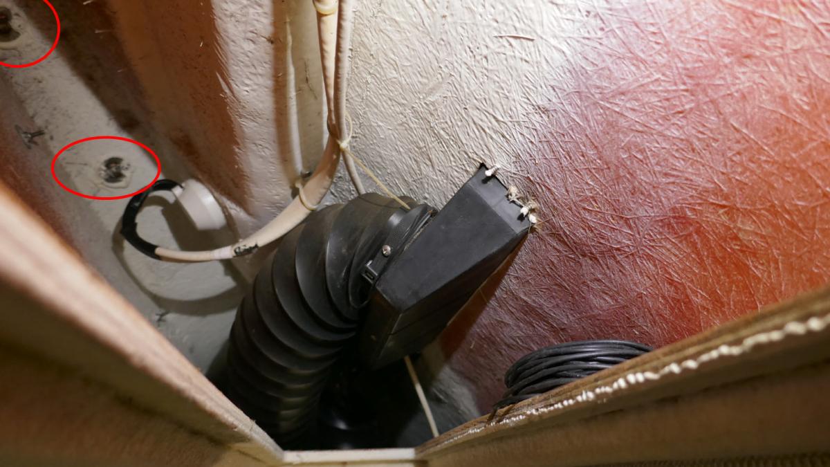

Där bak har jag öppnat upp insp.luckan, men där syns inga jättetydliga spår på vatten.
Var snarare dammigt och typ sågspån längst ner..
Det är väl dessa bultarna, så det stämmer ju rent fysiskt.

I mitt fall är det skumt för på alla ställen som jag har möjlighet att titta innanför via inspektionsluckor mm, så är det snustorrt. Kollar jag runt den långa rutan så ser det tätt ut, men det kan kan kanske inte se på det viset. Det ställe som jag la märke till är i hörnet längst fram, mellan listen och glaset. Där upplever jag det som ett hål.
Blir en klick svart Sika där när det är torrt. Känns dock lite för enkelt...
