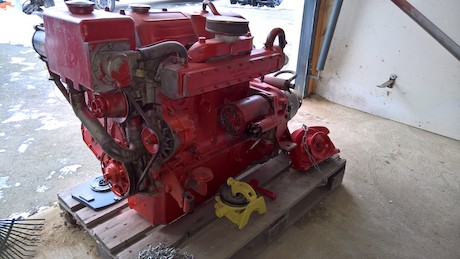

Kruzovice 0 Postad 25 Februari , 2017 När det gäller att meka ihop ev ett backslag till denna motorn så har jag ingen patentare på det, fiskar efter förslag. Vad tror ni om att sätta dit denna motorn ist ? Dela detta inlägg Länk till inlägg Dela på andra webbplatser
Kruzovice 0 Postad 25 Februari , 2017 Så här ser motorn ut som är monterad idag Dela detta inlägg Länk till inlägg Dela på andra webbplatser
Lintott 1 688 Postad 25 Februari , 2017 När det gäller att meka ihop ev ett backslag till denna motorn så har jag ingen patentare på det, fiskar efter förslag. Vad tror ni om att sätta dit denna motorn ist ? Det syns ingen backslagsspak på bilderna. Kolla med säljaren så att det inte bara är en reduktionsväxel som sitter bakom motorn. En del äldre motorer användes med propeller med vridbara blad (bladen flöjlas) där bladen vreds förbi nolläget för att få backfunktion (s.k.KaMeWa-propeller,, var vanlig på äldre Albinmotorer i t.ex. Vega) och då kommer motorn inte att passa för dig. Dela detta inlägg Länk till inlägg Dela på andra webbplatser
Kruzovice 0 Postad 26 Februari , 2017 När det gäller att meka ihop ev ett backslag till denna motorn så har jag ingen patentare på det, fiskar efter förslag. Vad tror ni om att sätta dit denna motorn ist ? Det syns ingen backslagsspak på bilderna. Kolla med säljaren så att det inte bara är en reduktionsväxel som sitter bakom motorn. En del äldre motorer användes med propeller med vridbara blad (bladen flöjlas) där bladen vreds förbi nolläget för att få backfunktion (s.k.KaMeWa-propeller,, var vanlig på äldre Albinmotorer i t.ex. Vega) och då kommer motorn inte att passa för dig. Ja det stämmer jag har inte heller sett ngn spak och har aldrig hört talas om reduktionsväxel, men finns det inte backslag så får jag leta vidare för det är anledningen för att jag ska byta motor Dela detta inlägg Länk till inlägg Dela på andra webbplatser
Faderullan 692 Postad 26 Februari , 2017 Tycker backslaget på bilden ser ut som ett vanligt hydrauliskt Velvet Drive, nyare heter Borg Warner. Googla... Hydrauliska backslag har bara en liten vippa där man fäster växelvajern. Den borde sitta på babordssidan ungefär där kedjan hänger. De där backslagen är hållbara grejer men är rätt tunga. 1 Dela detta inlägg Länk till inlägg Dela på andra webbplatser
