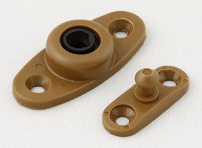

Georg_Ohm 4 843 Postad 11 Januari , 2017 Förre ägaren till min nuvarande båt hade satt fast solpanelen med sådana här dörrhållare av nylon. Det satt sådana tillsammans med däckskontakt på några alternativa platser. Dela detta inlägg Länk till inlägg Dela på andra webbplatser
