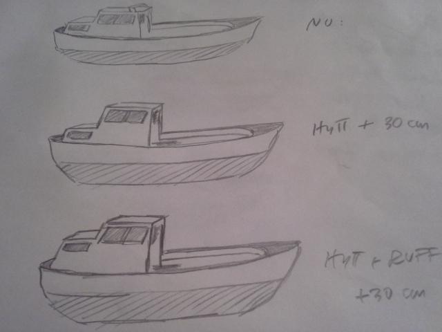

Jag tänkte börja denna tråd med diverse skisser innan jag börjar ändra, och fortsätta tills slutresultatet kommer in i nutid.
Behöver knappast säga att all input är välkommen?
Kommer en del bilder här nu till en början. Mobilversionen tillåter ju bara en bild per inlägg...
Nedan en skiss av båten så som den ser ut nu:
Redigerad av FinnMick
Alternativ A:
Höjer med ett rundat tak, ca 30cm högre midskepps. Blev också en solskärm/regnavvisare framtill på skissen...
Alternativ A fick ännu en version. Eftersom den saknade avslut uppåt, ville jag på något sätt markera gränsen mellan tak och vägg tydligare.
Det fick bli som en "mössa", där hela taket får en viss volym i och med att en dropp-kant skapas varvet runt hytten. En avvikande färg förstärker kontrasten ytterligare.
Den första tanken var att bara höja hela hytten, men... Ja, det blir väl för lätt? ;)
Antingen bara styrhytten, eller hela överbyggnaden kan bara förlängas på höjden enligt dessa skisser.
Problemet med denna lösning är ju att sikten från sittande ställning försämras avsevärt. Men det går ju att åtgärda med att höja förarsätet motsvarande.

Rent spontant tycker jag att A1 ser trevligast ut.
A1 är snyggast men en "mössa" kan troligen göra det ännu snyggare.
Bäst om du kan ta in en bild i datorn och rita på den i typ Illustrator el likn. Ganska kul i vintermörkret.
Jag håller med! A1 ser skitsnyggt ut då det passar med snipskrovets rundade former. Sedan gissar jag att det ger mindre vindfång också. Vad är det för båt?

Efter att ha suttit och tittat på mina skisser ett par dar jag gjort en ny combo. Här har jag höjt hela hytten ca 15cm, samt fölängt styrhytten både aktertill och mellan fönstren.
Förändringen är så diskret att man inte direkt skulle märka det, men båtens allmänna proportioner bibehålls bättre. Mer utrymme för sjökort och sånt inne runt förarplatsen är ju inte heller fel.
Frågan är ju om jag borde lyfta bort hela hytten eller om jag kan modifiera den på plats?
