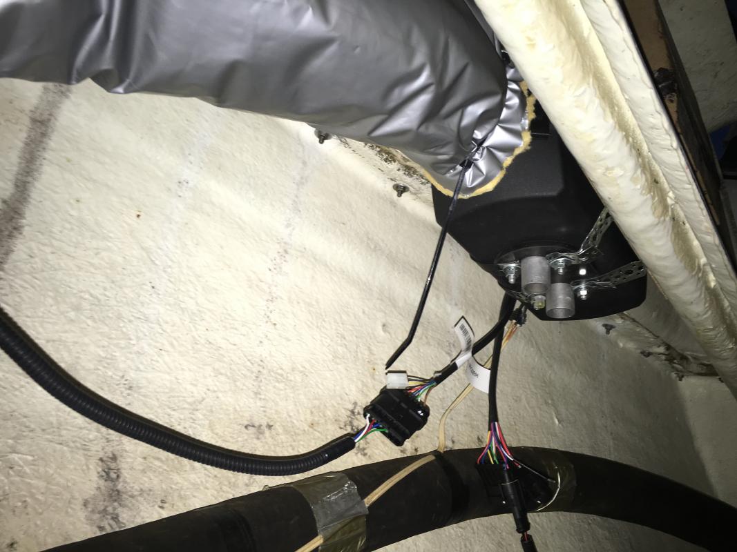

Scampi1977 4 Postad 8 November , 2016 Jeg bestilte en 2kW planar luftvarmer fra autoterm.eu. Har brukt den i ca. 3 mnd. Kjempefornøyd så langt Legger ved et bilde fra da den nesten var ferdig installert. 1 Dela detta inlägg Länk till inlägg Dela på andra webbplatser
