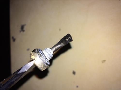

290dp. Hur ser era oljepluggar ut efter en sommar?
Är pinnen deformerad eller är det partiklar som sitter på den? Har du rätt offeranoder på ditt drev?
Det ser ut att vara aluminumpulver på gängan och packningen.
Ingemar
Det är väl en magnetisk oljesticka och det svarta är en blandning av stålpulver och olja. Att det blir lite stålpulver på stickan är normalt (det är ju därför den är magnetisk också). Hur såg oljan i övrigt ut.
Stickan/pinnen är magnetisk och ej deformerad..
Det vita på gängan/o-ringen är montagepasta.
Oljan ser i övrigt bra ut, inget vatten.
Frågan är om det är normal mängd metall som sitter där?
Uppfattar stickans utseende som ganska normalt efter en säsong, åtminstone efter normalt antal (50?) körtimmar.
Ser helt normalt ut för ett drev som är inkört. Hade det varit nytt (eller nya lager och kona) hade det varit mer.
Tycker också det ser ut som vad jag ser efter en säsong på min magnetpinne.
