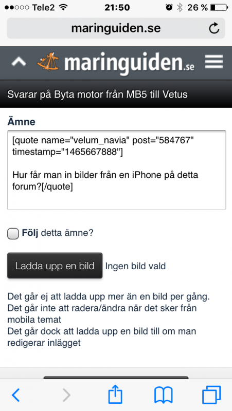

Hur får man in bilder från en iPhone på detta forum?
Om man väljer "Svara" knappen i stället för att svara i rutan i botten av tråden finns en funktion för det.
Alternativt är att scrolla längst ner och ställa om till "Full version". Sedan får man gå över till "Avancerad editor" för att kunna ladda upp bilder.

Okej, ja det löser sig. Problemet är att jag har en Iphone som tel och en vanlig PC som dator. Dessa två pratar inte samma språk, tyvärr. Men det finns värre problem att lägga ner energi på.
Hmmm... testa igen med bilder från iPhonen är mitt tips. Man luras lite för man får ingen riktigt bra markering att bilden laddas upp i själva inlägget; det står bara en text t h om knappen.
Nähä; nu funkade det inte bara för det...
Redigerad av Peter_K
Fick svar nu, mina bilder är för stora för att bifoga till detta forum

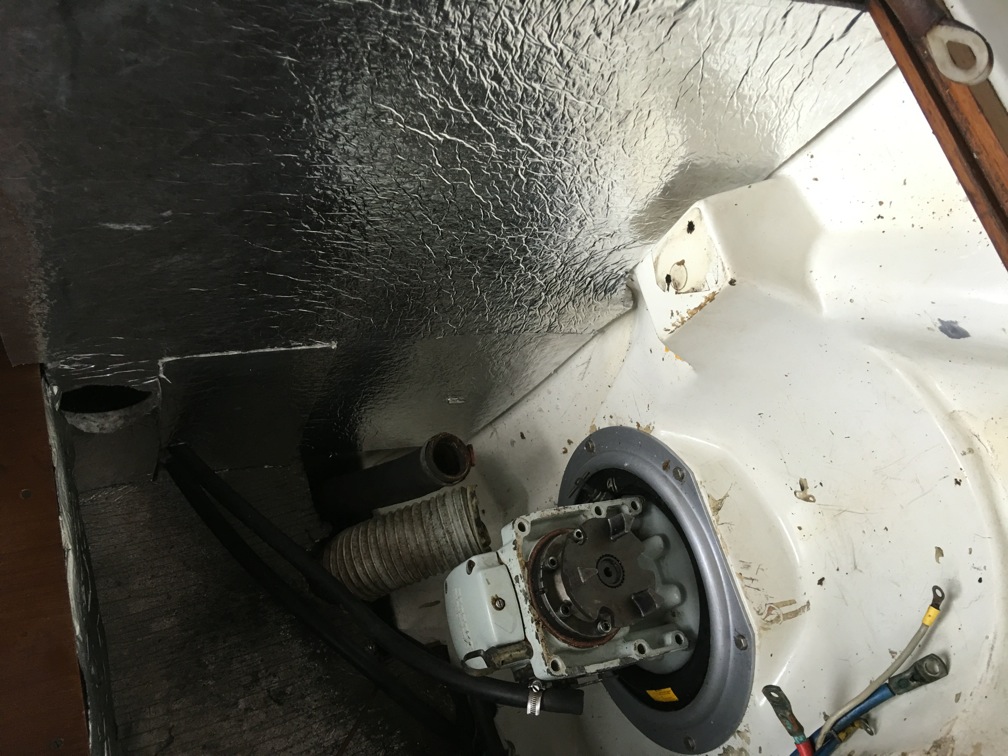

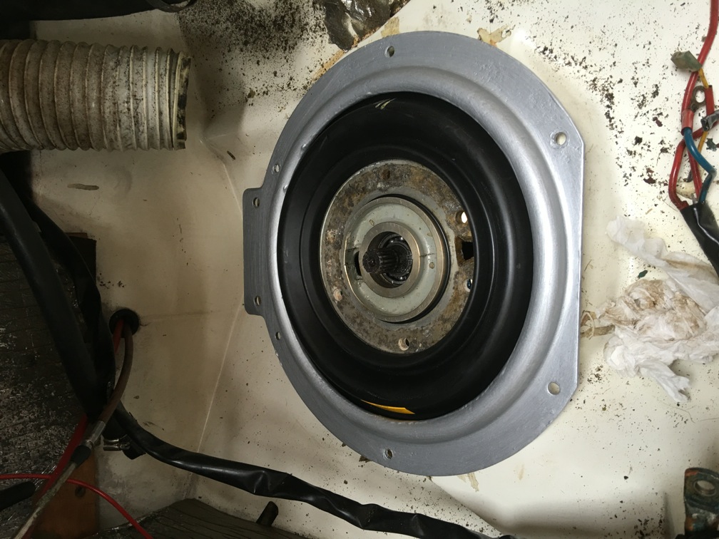

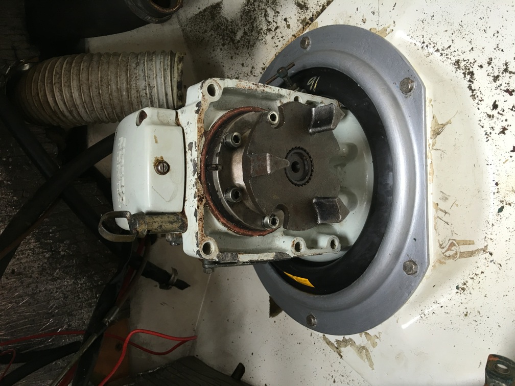

Kommer lägga upp fler bilder i ett nytt ämne. Men här ringen som jag har glott rent som håller fast damasken
Nu blev jag riktigt seriöst avundsjuk, det skulle jag också vilja kunna.
Sitta och glo på grejorna tills dom blev rena, blanka och fina. *suck*
/B
Ja i bland så önskar man att saker kunde vara enklare. Har tur så jag får låna svärsonens arbetsplats verkstad som är fullt utrustad!
