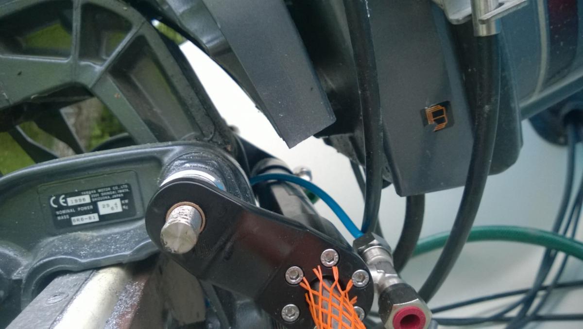

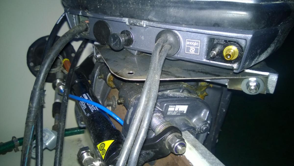

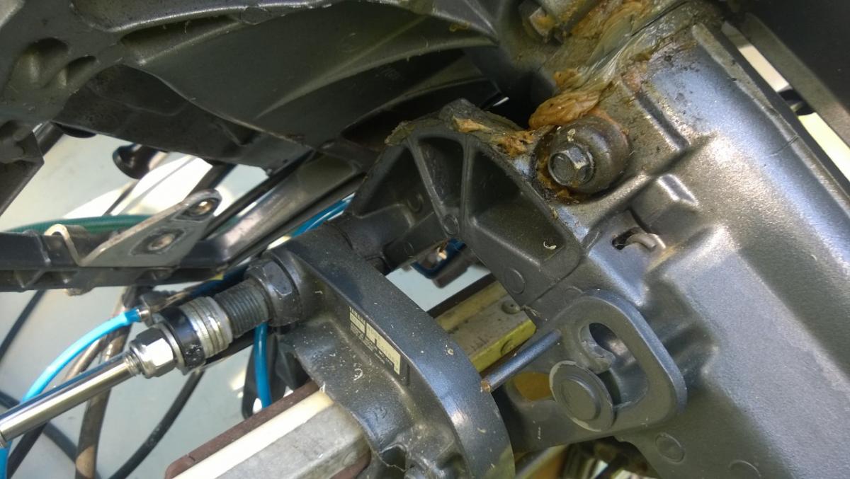

Bifogar 2 bilder, kanske inte syns så bra, men det var svårt att hålla upp motorn och fota med vänster hans samtidigt.
Bilderna ville inte komma med ??
Redigerad av Isakare
post-105647-0-89627200-1464380733_thumb.jpgpost-105647-0-53070200-1464380984_thumb.jpg
Nu lyckades jag få in bilderna.
På nedre bilden är motorn svängd för att man ska kunna se, men det blir samma även in den står rakt.
Styrkonsolen tar i kolven, även om det inte syns tydlig, men som synes är det en bra bit kvar innan uppställningsspärren kan hoppa i.

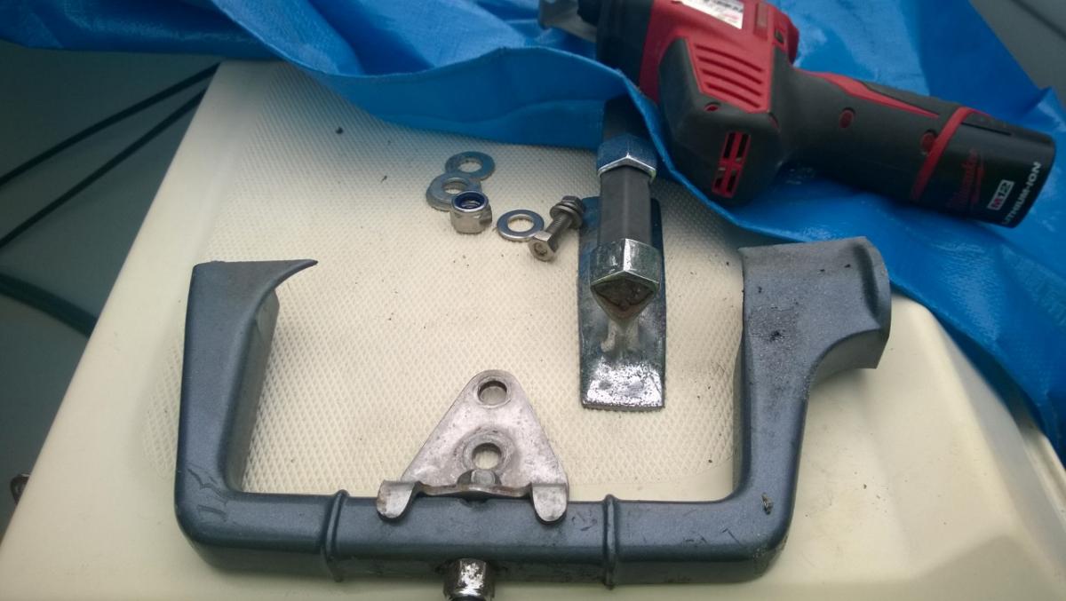

Gjorde slag i saken och sågade bort konsolen i dag, så nu går det fritt att hissa motorn.

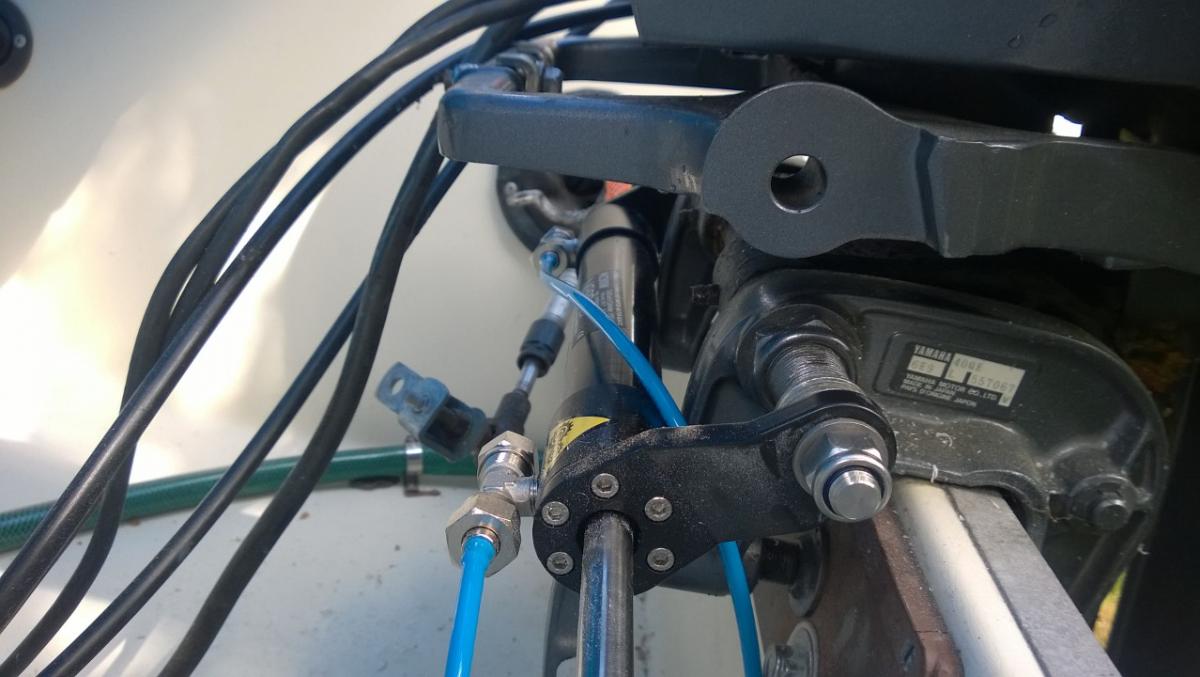

Nu ska jag bara uppfinna ett nytt fäste som går fritt, har mallat upp en pappskiva som passar perfekt, den ska nu översättas till en 3 mm tjock rostfri plåt.
post-105647-0-45589000-1464475441_thumb.jpgpost-105647-0-92109600-1464475695_thumb.jpg
Nytt fäste tillverkat, dock bara 2 mm plåt, kommer nog hålla en evighet, men tror jag ska göra en till i 3 mm plåt.
Har nu även mätt för pinnen som tråden började om, och nu saknar det betydelse om den är 15 el 25 mm, blir det för trångt i upphissat läge går plåten att bocka om.

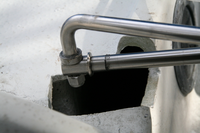

Jag fick också karva ordentligt om det kan vara någon tröst

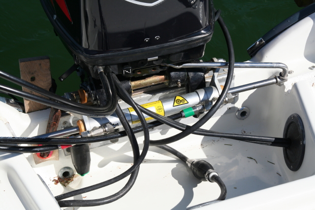

Aha. Hur har du löst tätningen där ?? Eller är det en öppen båt ??
Båten är en styrpulpetare, jag satte ett nytt botten på hålet, syns lite uppe i högra hörnet på den övre bilden. Det blev plywood fastskruvad och sedan täckt och tätad med gelcoatspackel, ser fult ut men håller. Går att göra snyggt om man har tålamod.
På styrbordssidan blev det en 70 (75?) mm avloppsrör, blind avslutning som är "hålet" som stången kan glida in för motorbrunnen är för small för denna modell av hydraulstyrning. På detta sätt rinner inte vattnet in i stuvfacket under aktertoften. Funkar även om man tilltar motorn, har hållet i 4 säsonger (dvs längre än hydrulpumpen som pajade efter 3 år och fick bytas ut).
