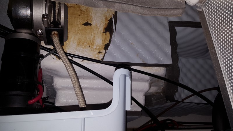

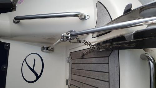

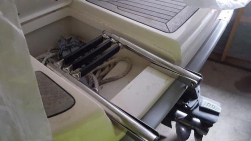

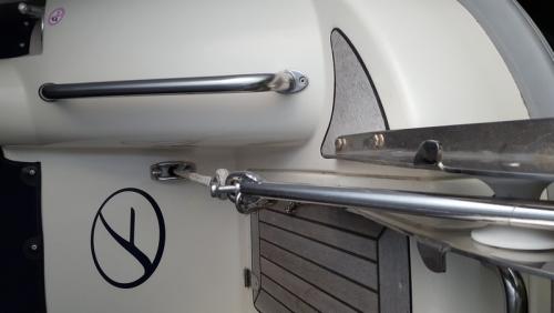

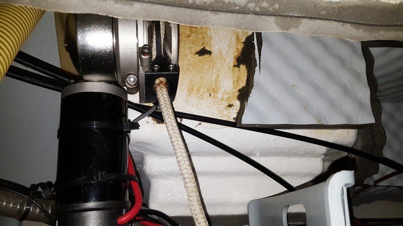

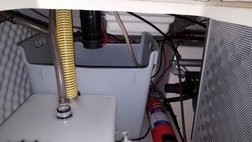

Jag har monterat ett Balder på sb sida den högerhängda varianten. Ankarbeslaget har jag monterat bredvid luckan som ligger över stegen. Tyvärr går det inte att flytta den luckan till bb sida. Själva ankarspelet och reläet har jag monterat på en aluminiumplatta som fördelar lasten på större yta. Linuppsamlingen har jag inte riktigt löst än då vattentank, brandsläckare och servo till växlingsmekanismen ligger i vägen. Troligen syr jag någon slags säck och hänger under spelet. Bilder finns på aquador Facebooksidan.

Det går att dra fast ankarhållaren på insidan jag nådde hela vägen bak genom att ligga på rygg bredvid vattentanken. Enklast om man är två så behöver man bara hålla emot på insidan.
Okej.. förutom vattentanken är det ju en pryl som jag gissar är servopump till drevtilten som är i vägen. Utan att skruva loss den tror jag knappast att jag får plats på rygg.. den verkar vansklig att ligga uppspå också.. :) hehe.. men det är väl bara tre skruvar i durken så kan man vika den åt sidan ett ögonblick. Vilken årsmodell har du på din båt Rob1?

Jag har en 2011 med vp 200. Bredvid min vattentank sitter växelservo, inga problem att ligga på den. Pumpen till trimplanen sitter på BB sida på min.
Facebookgruppen heter Aquador boats. Kan försöka ladda upp bilderna här senare ikväll.
Hmm.. växelservo.. jag som trodde det var till drevtrimmet.. inte behöver man ett servo för att växla?  :) hehe.. men jag har ju ingen aning.. Och dessutom är min gjutjärnsklump från 2004 eller så.. Ingen elektronsik fartkontroll här inte..
Hittade dina bilder på Fejjan. Tackar. Jag har en dusch till badbryggan monterad just där som gör att den i övrigt kanonpraktiska monteringsplattan till Balder knappt får plats mellan "limpan" och duschen.
