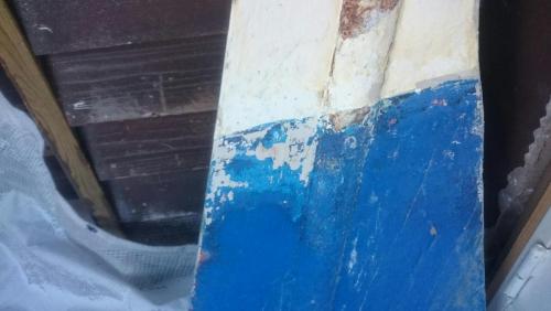

Hade ett gammalt roder i garaget med gammal bottenfärg av olika slag, där lagren säkert suttit lika länge som på min stora båt. Perfekt att testa sodablästring på.
Har en ganska skaplig kompressor, vars tryck ut på slangen var 5 kg, samma som uppgiftslämnaren kommit fram till var det bästa. Inställningen på kompressorn att den bröt när trycket i  trycktanken låg på 9 kg.
Fyllde blästringssprutan med ett styvt kg blästringssoda. Bearbetade ca 1 dm2 av den gamla bottenfärgen, som inte blev helt rent.
Fyllde sedan på lika mycket Bikarbonat i sprutan och bearbetade ytterligare 1 dm2. Upplevde det lite mindre effektivt och det blev och en aning mindre bottenfärg försvann.
Däremot blev den presenning och omgivande asfalt full av "blästringssoda"/Bikarbonat, som jag fick dels hälla i soptunnan och dels spola bort med vatten från en ganska stor yta.
Nej - jag upplevde inte "sodablästring" som nån revolutionerade metod för att göra ren en båtbotten från gammal bottenfärg.
Om jag ger mig på att göra ren min båtbotten, blir det nog den beprövade och fungerande metoden - exenterslip kopplad till dammsugare.
Möjligtvis att jag provar sodablästringen på den delen av skrovet - 30/40 cm från vattenlinjen och nedåt - där jag slipade ner och la en epoxygrund för några år sen. Detta för att skada epoxygrundfärgen så lite som möjligt.
