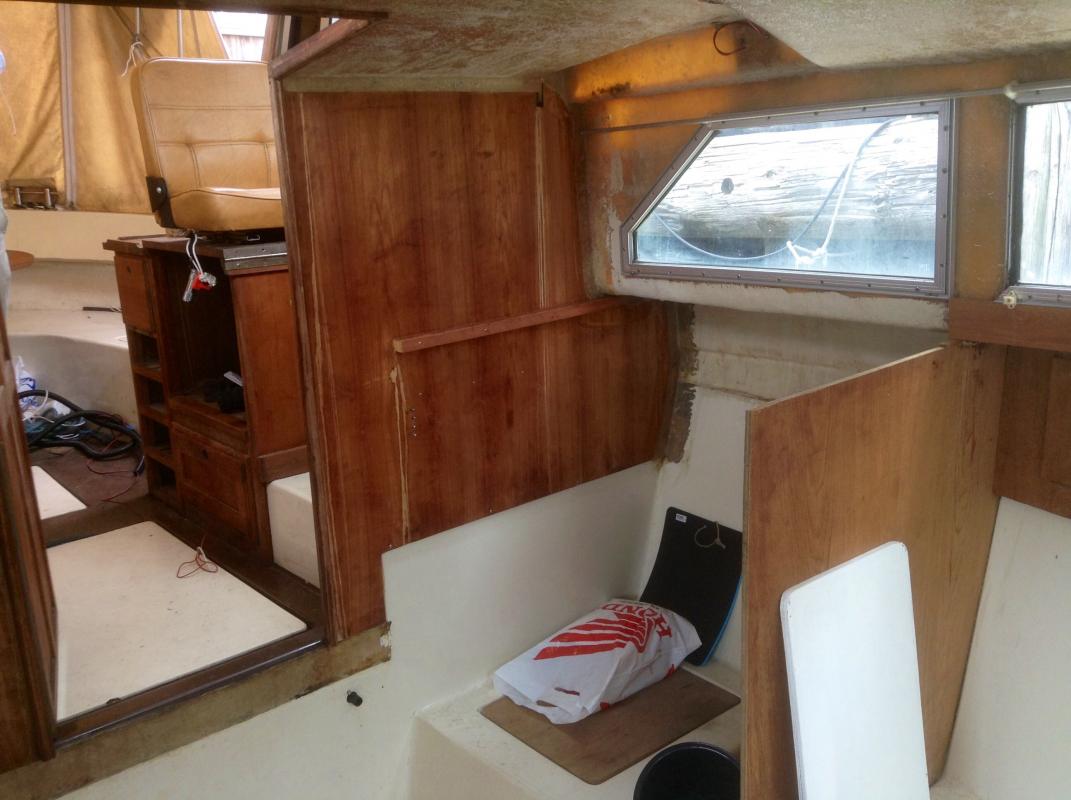

Blev ju änna bra det däringa. ;-) själv ska jag upp till min och bygga färdigt en garderob i teakplywood och därefter montera in en Wallas 2400 med tank och slangar och annat jox. Ska ta några före och efterbilder. Här kommer en förebild.post-95643-0-03013900-1438362801_thumb.jpgpost-95643-0-58929500-1438362830_thumb.jpg

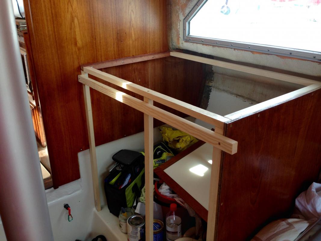

Då blev det några timmar gjort även idag. Kapat till och limmat och skruvat teakplyfan. Imorgon blir det att ta upp öppningarna i fronten för en dörr till vänster där en trådbackstativ kommer att få plats och till höger en galgestång.
Ovanför garderoben ska en 19 tums platt-tv få plats tillsammans med Wallas styrpanelen. Wallasen ska börjas monteras imorgon den med. Sedan finns det ett par kartonger med riktigt bra högtalare (Infinity Kappa) liggandes som en del i tv-systemet och även till radioenheten via blåtand. Det är kul att bygga båt när man slipper riva ut gammalt först. post-95643-0-64600300-1438455069_thumb.jpg

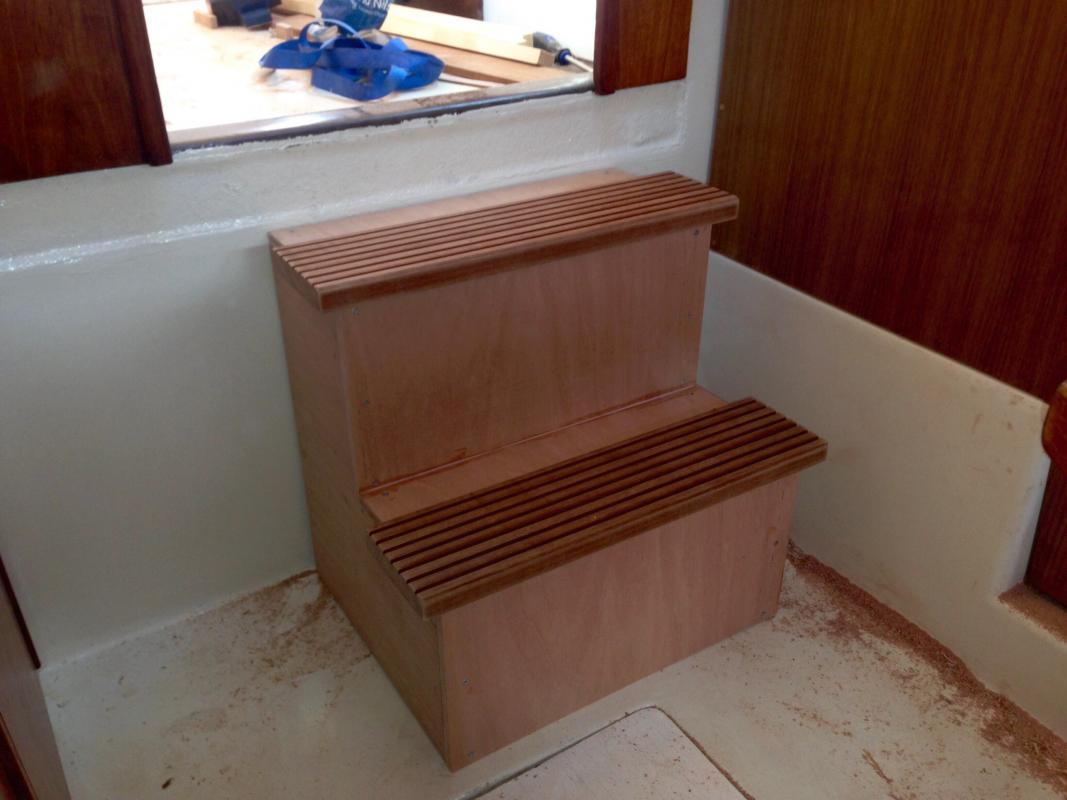

När jag var klar med dagens jobb hade jag lite virke kvar och istället för att släpa hem det igen så blev det en trappa av det. post-95643-0-04553700-1438534279_thumb.jpgpost-95643-0-26075000-1438534249_thumb.jpg
