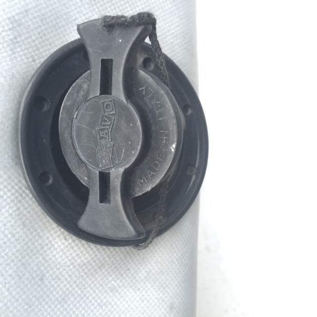

Vad har jag för ventil på min Yam RIB?

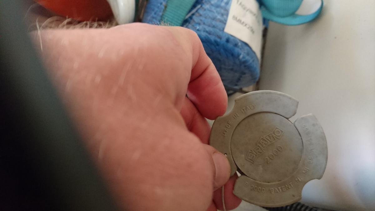

Det står Bravo på hatten, köpte ett verktyg till Bravo 2000, men det funkar ju inte.

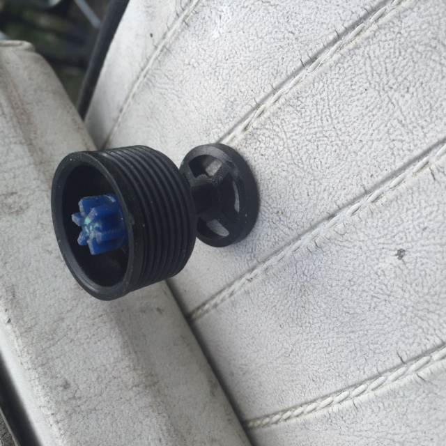

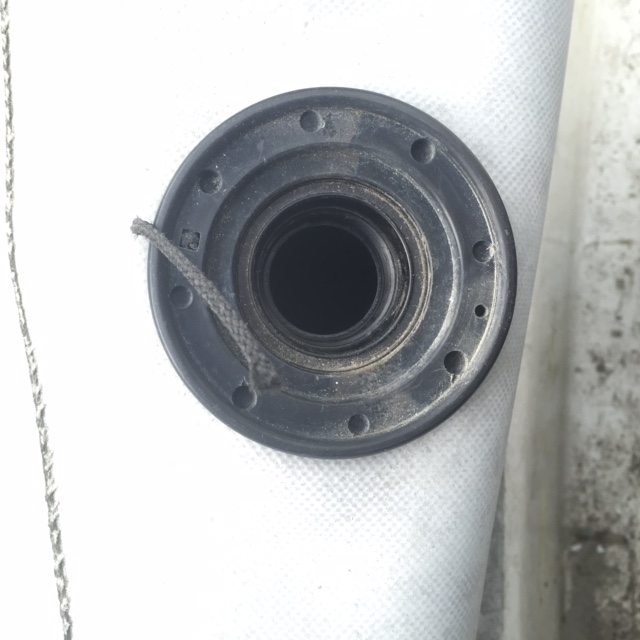

Jag får ut den inre delen, men vill skruva av det som sitter fast i duken. Det läcker nämligen runt detta.
Sen gissar jag att jag saknar nåt på själva ventildelen. Som det är nu åker luften ur när man skruvar av hatten.
På din sista bild syns en liten blå knopp. Den går att trycka in och vrida, tror det är ca 1/4 varv, och sedan ska det inte komma ut någon luft. Men det kanske är det du gjort och det ändock läcker?
Det verkar saknas en gummipackning längst ner på mina ventiler, på en av fyra sitter det, och där stannar luften kvar när man skruvar av locket.
Men problemet är att det läcker mellan duken och ventilen.
Det ser ut som det skall vara ett verktyg med piggar, typ en avdragare till vinkelkap, fast större.. Men var hittar jag sånt?
Hm, jag har sökt och det finns Bravo 2000, 2001, 2005. Men ingen av dom är inte denna...
Men dom har alla samma små hål eller dimples, för att montera ser det ut til.
Se ribshop.co.uk
