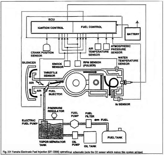

Kollade f.ö. Yamaha EFI, snodde bilden HÄR.
(Passar på att göra ett inlägg om detta medans länkar etc råkar finnas kvar på min skärm.)
Inget chokespjäll som väntat, däremot sensorer som ger info till styrdatorn (ECU:n).
[insugsluftens temperatur och omgivningens lufttryck är som synes två av dessa, detta med omgivningens lufttryck är också viktigt. (På marina motorer är väl höjd över havet med därtill hörande lågt lufttryck sällan nåt större problem om man inte seglar runt på Titicacasjön men även vädrets hög- och lågtryck ändrar trycket en smula. Allt sånt vill man undvika.)
