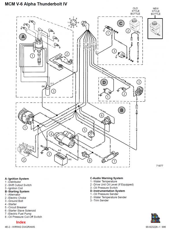

Garpen61 12 Postad 5 April , 2015 Tack Gelis, Jag har denna startmotor, nyköpt, den har en kontakt mer än den gamla, jag antar att det är den som jag ska använda? http://www.drev.se/produkter/a30433?ref=655 Jag har 3 möjliga kontakter på switchen, skickar med en bild. Dela detta inlägg Länk till inlägg Dela på andra webbplatser
Gelis 679 Postad 5 April , 2015 På ditt schema så är det ju ganska klart hur det ska kopplas när du har en pressure switch med 3 kontakter. Vilken kontakt som är vilken kan jag inte säga utan att mäta på switchen. Troligtvis är switchen växlande mellan startmotor ansl. och tändläge. "Live" är ansl. mot pumpen. Dvs när du startar motorn med startmotorn (oljetryck = 0 ) så är switchen i kontaktläge mellan pump och startmotorns solenoid. + 12 volt till pumpen när du vrider på nyckeln. När motorn startat och du släpper nyckeln till tändläge (driftläge) oljetrycket har då ändrat switchens kontaktläge mellan pump och tändläget + 12 volt till pumpen så länge motorn är igång med oljetryck. Det blir samtidigt avbrott i switchen mellan pump startmotor. I det här scenariot behövs inte det extra urtaget på starten om det nu inte är så att det är samma punkt som styrspänningen av solenoiden från tändingslåset, då kan man ju koppla på sig där. Dela detta inlägg Länk till inlägg Dela på andra webbplatser
