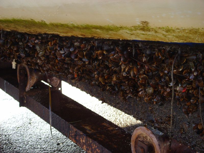

Lasse-L 341 Postad 16 September , 2014 Visst går det att köra med "giftfri" färg på västkusten. Men då får man gilla blåmusslor. 40 liter på en säsong, inte dåligt. Dela detta inlägg Länk till inlägg Dela på andra webbplatser
