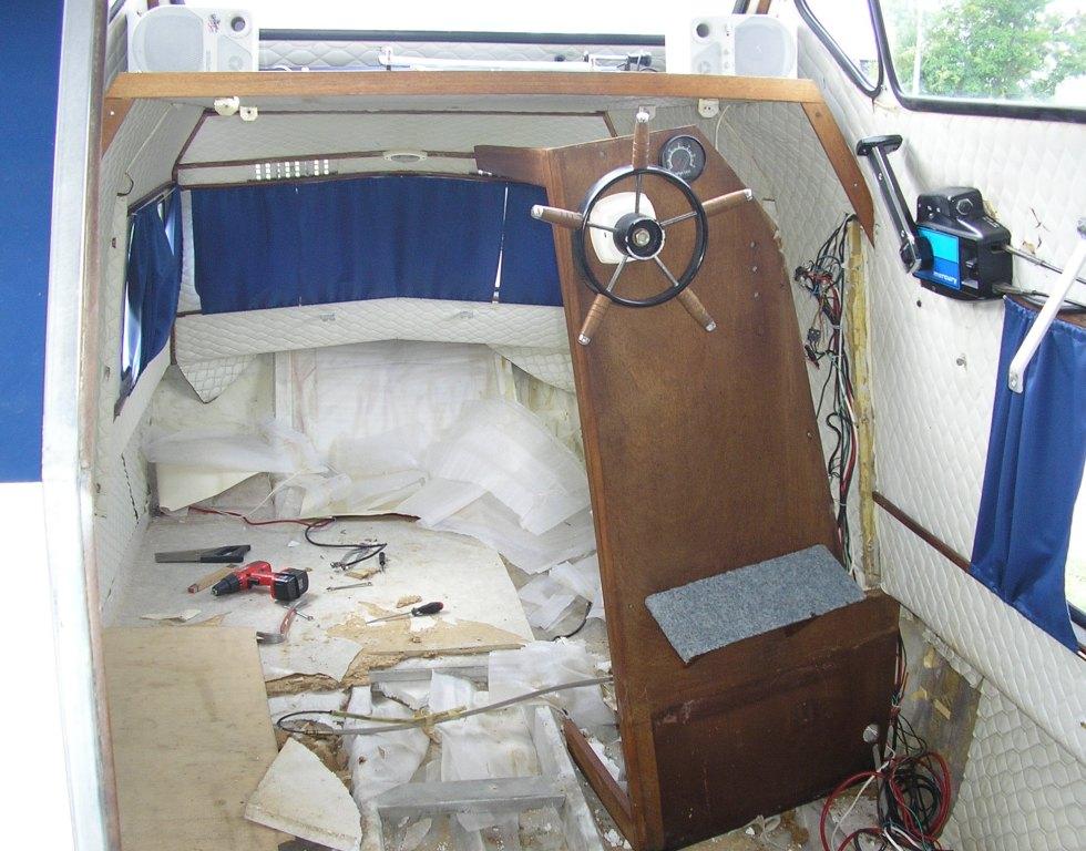

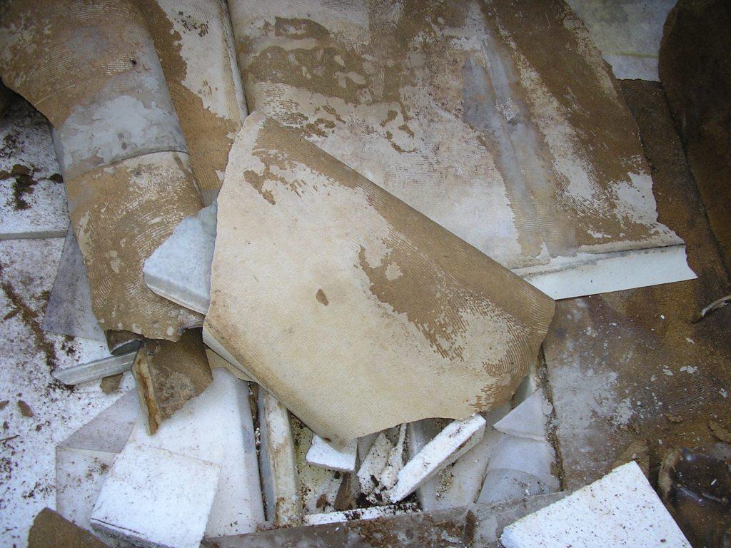

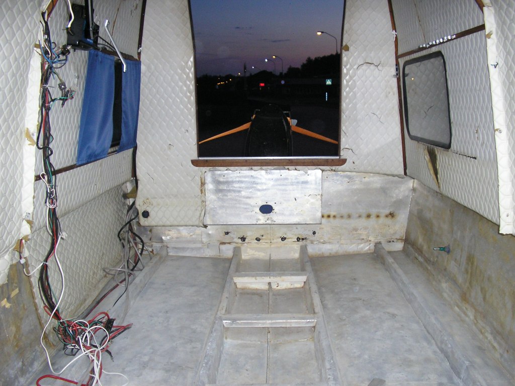

Så här efter 10 år som badankeägare var det dags för den första riktiga storstädningen, ankan har ju varit underhållsfri men misstankar har funnits om sviter efter gammal vattenskada som div gamla skrovskador borde kollas upp. På 60 talet så trodde man när spånplattan kom att den var rena undret i motståndskraft så såklart byggdes durken av spånplatta och med ett frigolitlager som extra isolering. De två första metrarna akterut var spånplattan ganska genomrutten och frigoliten hade samma densitet som vatten. Men föröver var spånplattan faktiskt i nyskick. Gissnings viss har man nog släpat runt på några hundra kilo extra i surt material.  När skrovet var utrensat och renborstat från all tidigare ägares missöden med batterier vilket orsakat en hel del frätskador och oxid var det dags för läcktest, och så klart uppdagades ett hål som troligen funnits sen tidigare ägare.
Tanken är nu att bygga så lätt som möjligt och minimera risken för stående vatten och kondens samt även göra det möjligt att kunna svetsa påkörningar utan att behöva lyfta ur inredningen.
 Tar gärna emot åsikter om detta.
Följande ide om materialval:Ingen frogolit i botten och inget material direkt i bottenplåten så framtida lagningar går att svetsa utifrån. Sjön där ankan lever sitt lugna liv är grund lite här och var så kör jag läck är det bara att dundra upp på närmsta land eller sandbank, och sur gammal frigolit sakar ju ändå flytkraft. Durken kommer vara öppen några cm i för och akter för luftning och upptorkning, längstgående baklar är genomborrade så ev vatten och kondens ska kunna samlas i mitten av aktern. Räcker nog med att ha två tvättsvampar i aktern som krams ur någon gång i månaden.
Ett lager Betongtäckmatta dvs samma som liggunderlag fast i full båtstorlek, har fått tag på den äldre sorten som är exakt lik liggunderlag. Detta läggs sen uppe på bottens förstyvningasbalkar dvs 6 cm från bottenplåten och fungera då som diffspärr till durken samt ljudämpande. Som durk funderar jag på formplyfa i lätt poppel och med dubbla ytskiktet vilket finns på just 18 mm, höll spånplatta i 50 år så borde poppel nog funka, popplens fördel förutom extra ytskiktet är vikten endast runt 8 kg per m2  dvs mer än 30% lägre än vanlig plyfa och mot den sura spånplattan blir viktvinsten avsevärd. Gissar att till nästa säsong har Badankan bantat minst 300-400kg så några 80hk kommer inte behövas för att nå 30 knops gränsen. Durken kommer inte kläs med plastmatta utan det blir nog löst liggande balkongmatta och trasmattor, på skrovsidorna drar jag nog upp betongtäkmattan och över den kläs sen med balkongmatta och över britshöjd får det bli båtvinyl.
Grundgående: På bilderna syns hur högt tidigare vattenlinje, vid läktesten var vattenlinjen endast några få cm, gissar att fullutrustat kommer skrovet att ligga 10-14 cm djupt sen under båten finns ju de tre kölarna som sticker ner ytterligare 8-9 cm som vattenfylls vid lågfart och töms och fungerar som bärplan vid högre fart.

Förhoppningsvis ska inga mer hål behöva svetsas, nuvarande hål har tydligen dolts med spackel någon gång i tiden, så bara positivt att det nu gav sig till känna efter jag gått igenom skrovet och bonkat ut gamla bucklor.   Min fundering var om någon provat hur popplen beter sig, lite fundersam eftersom popplen är rena balsa träet . Bejers plattor kommer från Kina så ev är det blandträ som går under poppel.

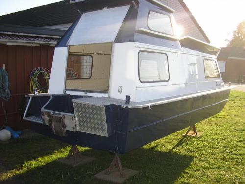

Såklart skulle det strula med att komma in på svetsfirman, så näst bästa lösning blev att dra upp kraftigare el till garaget och sen låna en svets från ett annat företag,  slipade rent alla sömmar så inga plastlagringar dåldes, provflöt och bara de tidigare upptäckta var de som läckte, gick ändå över och lade på lite på alla utvändiga förslitningarna.  post-67245-0-90280600-1409167880_thumb.jpg
Gäst

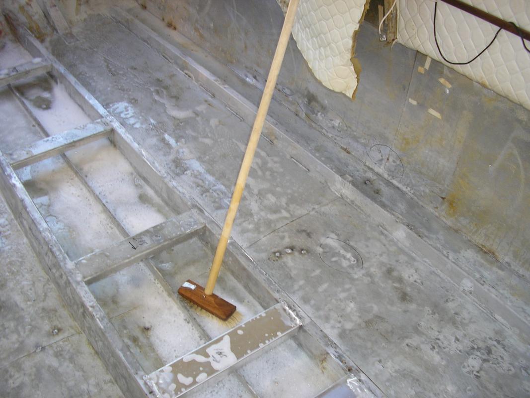

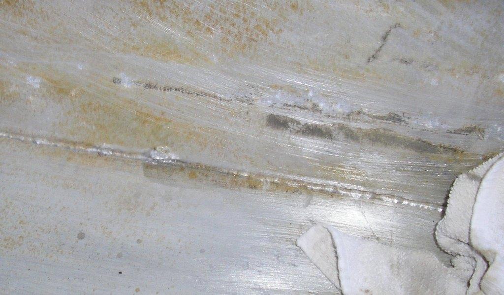

Aluminium båt och några tidigare ägare som inte vet vad som händer om batterisyra får härja fritt, syntes tydligt att batteri funnits placerat på tre olika ställen genom åren, rätt mycket frätskador,   så det blev att lägga dit lite extra med svetsen, lite nya förstyvningsbalkar åkte också dit. Sen en rejäl storstädning skurat ur all gammal oxid från läckade batterier mm, visade även grabben hur hävert fungera om man vill tömma vattenfyld båt på land.
Gäst
Lite mer frätskaddor hittades och det blev någon dag till med svetsen gick över skrovet med sprick spray(läckspray) för att leta mer ställen samt provflöt, de skador som inte var så allvarliga fick lite limma täta kletat i porerna.  Kom över några burkar utgånget epoxy färg otroligt billigt , färgen var rejält mycket tjockare och byggde bra nu när den blivit lite med åren utgången. blev några lager invändigt även förstyvningsbalkarna blåstes invändigt med tjock färg ifall det nu skulle ha funnit frätskador mot skrovet invändigt i dem.

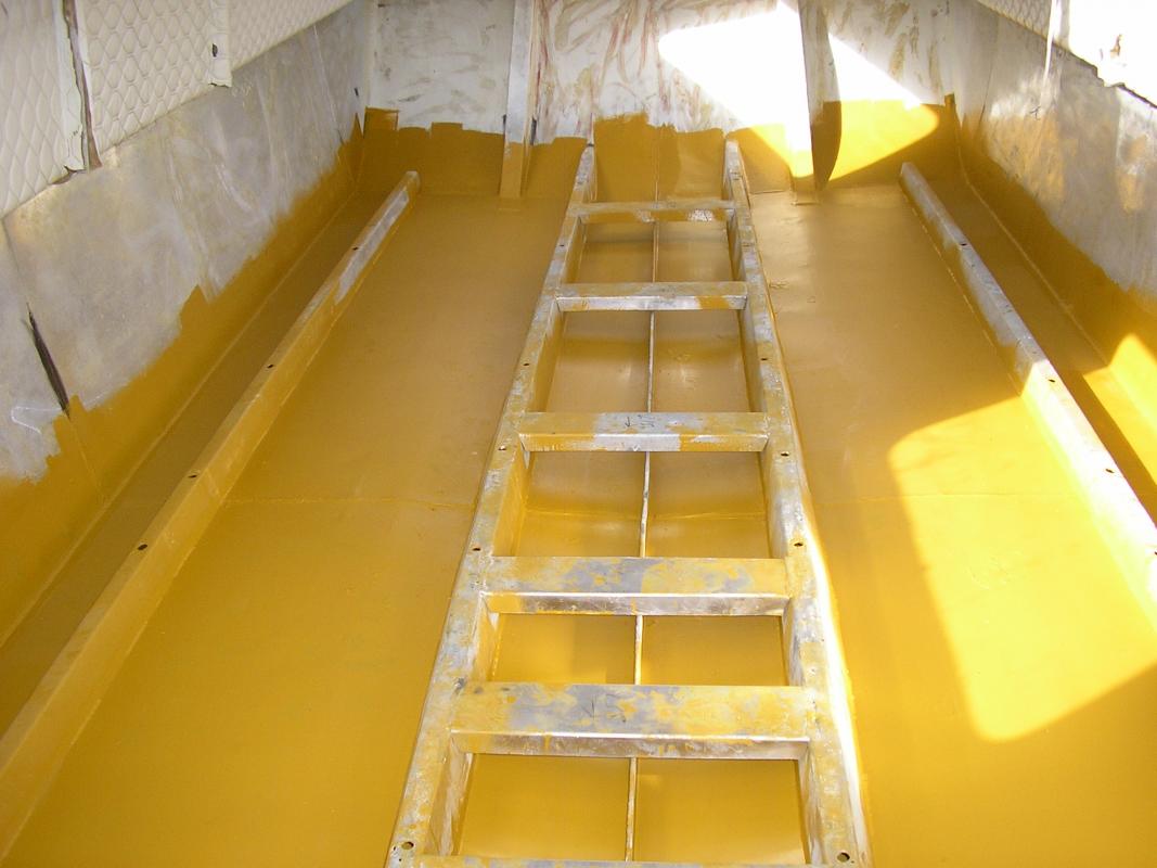

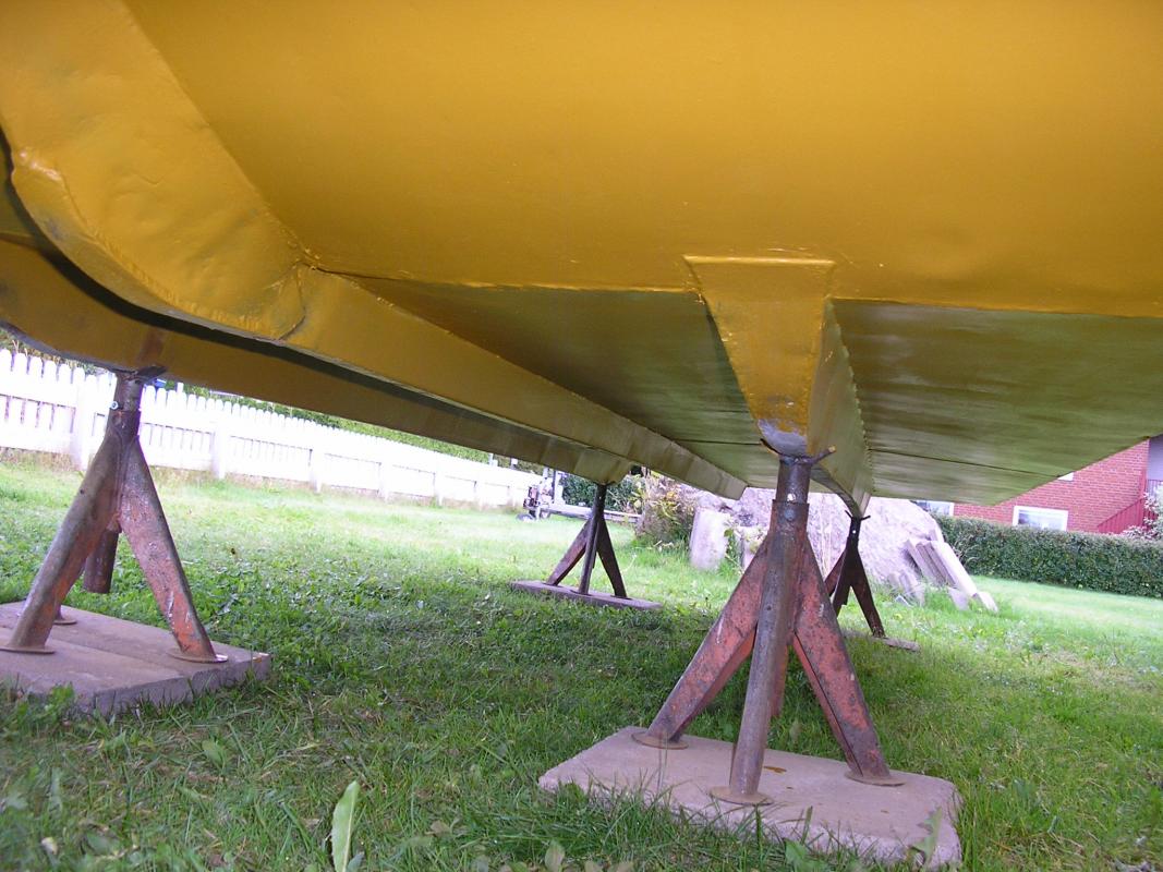

Fick en del epoxyfärg över. För 7-8 år sen blåstes samma färg i ett tunt lager som botten färg och detta hade ju funkat bra som bottenfärg, så botten mattades av och sen rullades på några lager färg även sidorna mattades ner.  Skrovsidorna fick även en dusch med färg som grundfärg till den blå som sen ska dit.
Gäst

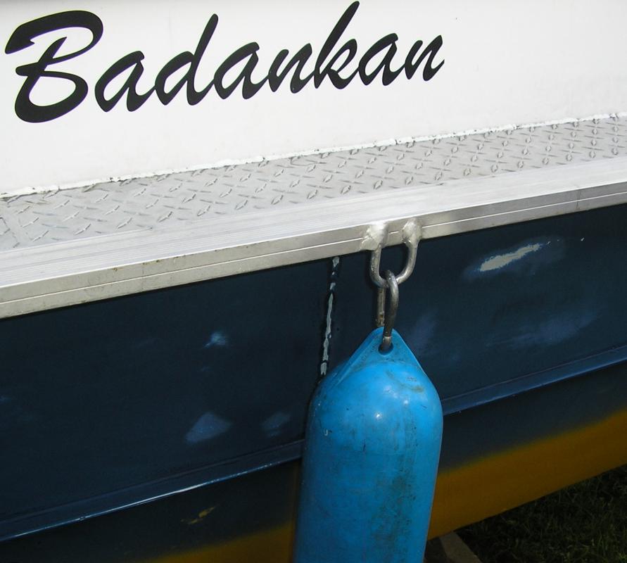

Fenderfästen är något man saknat så när ändå svetsen var lånad så åkte några dit.
Gäst

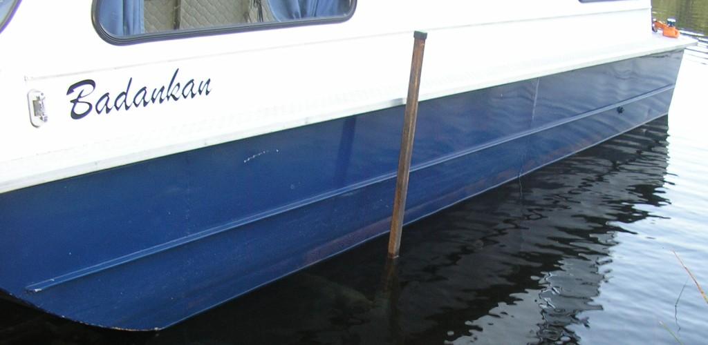

Vindstilla i dag så dags för lite blåfärg, men just när man börjat första varvet så kom vinden, efter en stunds blåsande i motvind kunde man lätt förväxlats med en Smurf.  Gamla jeepen fick tjänstgöra som mobilt vindskydd och skrovet blev färdig blåst.
Snyggt jobbat, både lackering och mycket annat.
Mackey
Gäst
Tackar!   Avmaskad och klar.
Började lite smått med durkläggning under gårdagen blir troligen klar under dagen.
Öppningen baktill är bara 160 cm i diameter och durken behöver vara 193 x120 cm och turligt nog har man tydligen tagit hänsyn till detta höjden till taket är exakt så hög att en skiva går att vända och styrhyttens bredd vid skarndäck är på mm att den sen går fritt att lägga ner.

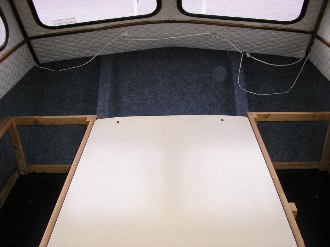

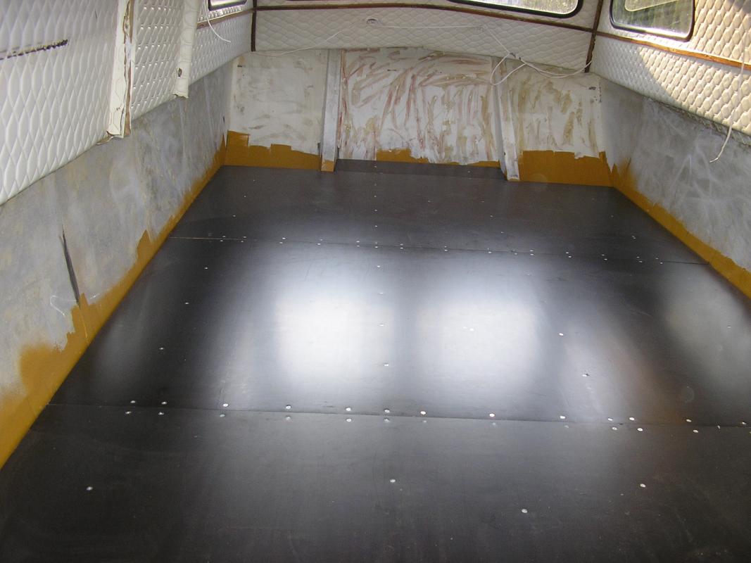

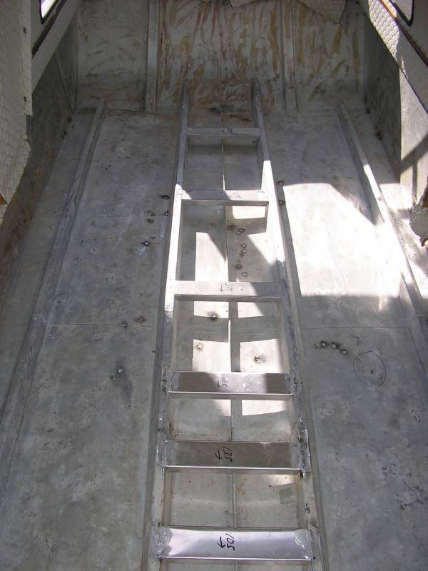

Så var durken färdigt.
För över lämnades en bit öppet samt en lösbit för att förenkla nästa höststädning
I aktern blev det 3 lösbitar så vid nästa höststädning i med tryckluften eller vattenslangen i fören och spola över allt skräp till akter och där samla upp det, ingen mer frigolit och spånplatta som fungerar som sur svamp
i botten. Sågade kanter dränktes in med vanligt epoxylim, Poppel plattorna i just 18 mm har dubbla tjockleken på ytbehandlingen mot vanlig formplyfa.
Badankan ska väga i original enl spec 560 kg detta med en tung spånplattebotten och 17 cm frigolitisolering. Spånplattan samt all isolering var helt mättat med vatten så gissningsvis har man släppat runt på minst 1000 kg extra . Poppelplyfan håller en mycket låg vikt troligen hälften mot spånplatta, 3 st 18x 120x2500 skivor var vad som gick åt.   Blir intressant att se hur mycket viktskillnaden gör på prestandan och soppaförbrukningen.

Dags för lite matta till skrovet, hade först tänkt neoprem dvs liggunderlag och enklast är då att skaffa betongmatta vilket gjordes , tanken var att ta ett helt lager även under durken och upp på skrovsidorna så en rejäl bit neoprem inskaffades gissningsvis 4x12 meter men detta kom inte till användning så om någon behöver så finns det gratis att hämta. Har även en pall ljudisolering formflex liggande över sen tidigare fordonsbyggen som jag vill bli av med.
Det fick bli balkongmatta hade några stumpar liggande,den modellen av matta jag hade liggande har styvbas helt i plast med noppor och  enklast sättet att kapa är då från baksidan med kniv mot betonggolvet, försöker man klippa med sax får man bara ont i händerna, nopporna tas bort och basen i mattan mjukas upp något med vinkelslip där den ska vikas eller limmas. Har sett att det nu säljs balkongmatta av typen nålfilt utan styv plastbas och med mjuka noppor denna är riktigt billig sett pris på 98kr m2  har tankar på att ev klä om styrhyttsdelen i sådan matta

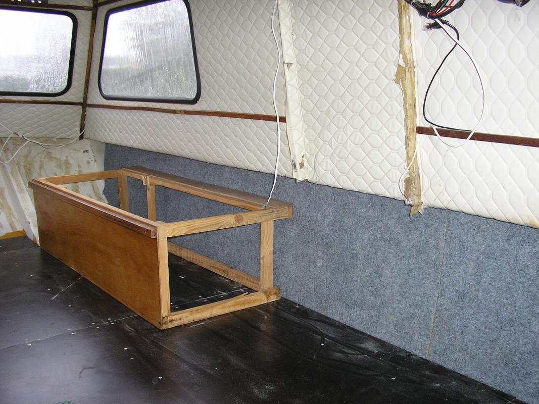

Skrovet färdigklätt mattan räckte nästan så under akterspeglen fick det bli neoprem/liggunderlag/betongmatta .    En bit matta har sparats för att vara matchande golvmatta i salongs delen av  båten. post-67245-0-16790400-1411840995_thumb.jpg

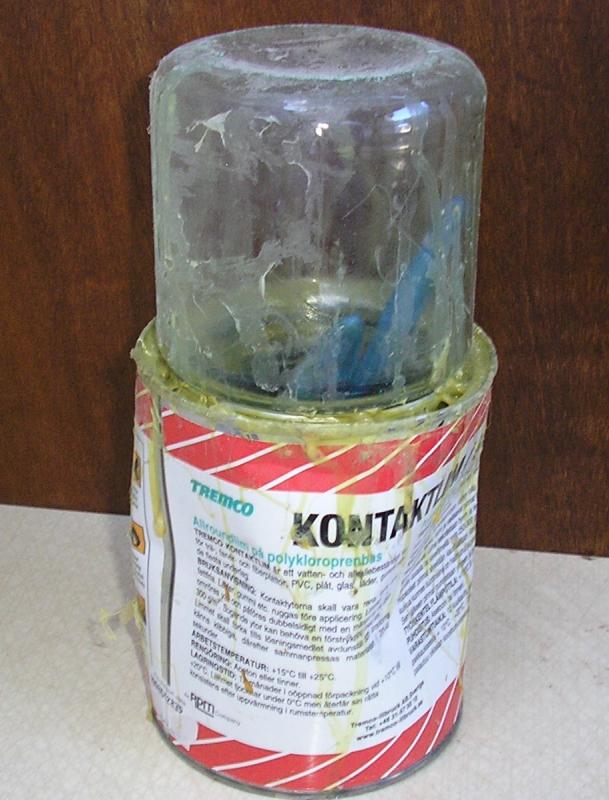

Tips:  Vanliga gurk/syltburkar passar bra som höglock om man vill ha penslarna i burken. Tyngden på glasburken gör att det håller tätt och lätt att lägga dit så man slipper onödig lukt när man limmar.  1 liter lim räckte till hela skrovet utspädning med vanlig toulenbaserad förtunning.post-67245-0-80780900-1411842834_thumb.jpg
De gamla bänkarna kommer att användas lite små ändringar och renslipning påbörjat lite inmätning så det blir bäddbart med bordet.   Även fören kläddes helt med matta, syns visserligen inte med nuvarande inredning men mattan håller ju kondens borta kan vara bra om man i framtiden kanske vill ha en mer öppen lösning på inredningen och då är ju allt redan färdigklätt.

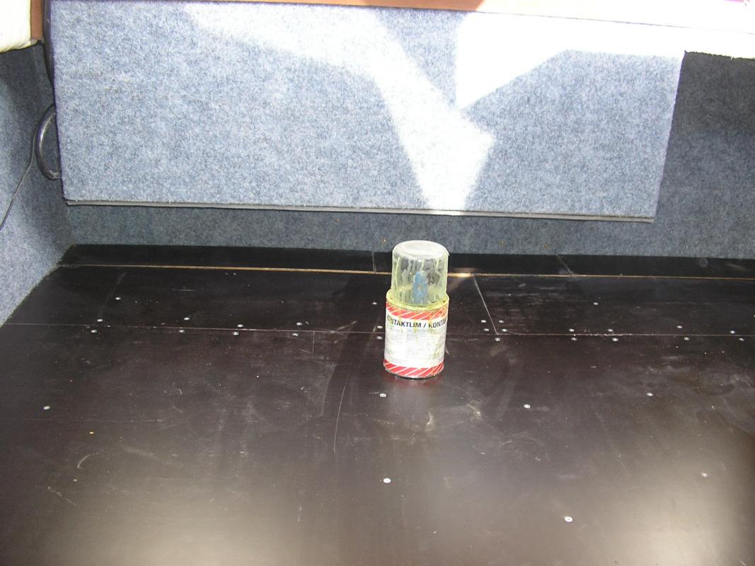

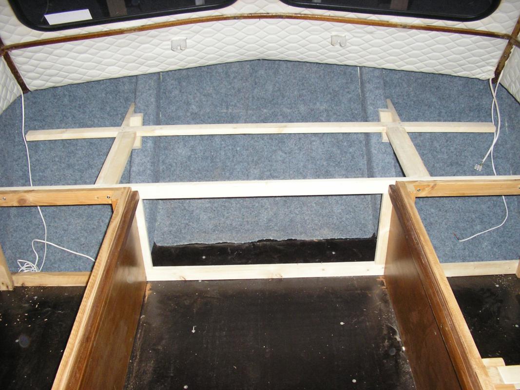

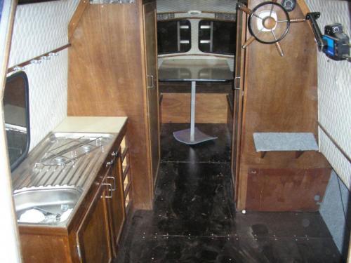

En hel dag och en del blev gjort.
Bänkarna justerade och fastskruvade.

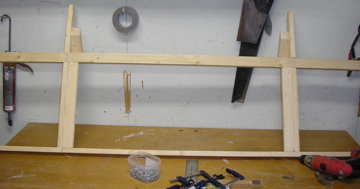

Fören har haft outnyttjat utrymme pga av lite väl korkad byggnation av med två stommar.
Plyfan återanvändes ena biten delades till två småluckor och en behölls i mått till lock för ett  ett stort stuv fack perfekt att förvara de lösa madrassbitar som behövs om man vill bädda hela sittdelen till en dubbelsäng.
Med lite små justeringar till är främre delen av båten klar
Bänkarna akteröver är kvar att göra de var mest skadade en del ändringar kommer göras.

Garderoben på babord sida är egentligen toaletten på Abal båtarna och därför är den både bredare och djupare än nödvändigt .Garderob/toa dörren är så bred att när den är öppen skärmas främre delen av båten av för att slippa att övriga passagerare tar del av ev bestyr.
Jag har inte toan där utan förråd för flytvästar fiskespön och varma kläder mm.  Ungarna har ju varit små så potta har funkat bra men nu börjar det bli aktuellt med en bättre lösning, det kommer bli en mycket enkel lösning, men återkommer till detta när det åter kan bli någon dag ledigt för lite mer "höststädning".
