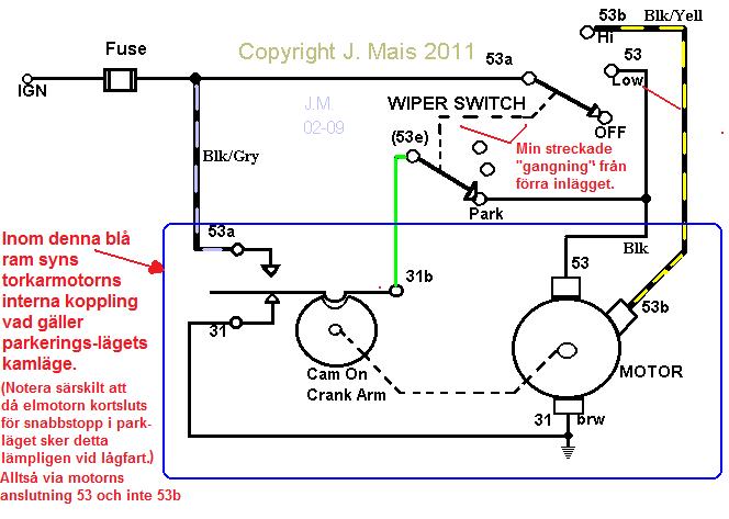

Toaen: Skall försöka precisera men lyckas nog bara trassla till? :unsure:
Torkarmotorn stannar knappast ögonblickligen i parkeringsläget, dess litet slumpmässiga hastighet/belastning beroende på friktion kan nog ibland göra att den kan passera parkeringsläget?
För att förekomma detta eventuella problem så är park-lägets kamstyrda kontakt rimligen alltid kopplad till "lågfarts-läget" - låg fart ifrån början ger ju rimligen kortast stopptid - och internt inuti motorn sker nog dessutom en bromsande kortslutning för detta ändamål (via 31 i skissen nedan, norpad ur min tidigare länk)?
Det är just denna förmodade kam-kontakt med elmotorns här ljusgröna lågfarts-anslutning (53e till motorns 53) som jag fokuserar på. Den är ständigt plusmatad (bortsett då kammen bryter vid park-läget då det passeras) till just motorns lågfarts-läge. Detta oavsett ifall man väljer högfart eller lågfart, bägge lägena alltså inkopplade samtidigt (mesta tiden) ifall man väljer din koppling och inte schemats gangade brytare? (Som alltså till skillnad mot din koppling bara tillåter ström till lågfartsläget då man valt gangande stoppläget OFF/park.)
Vete sjutton, gillar också tanken på enkla lösningar typ "man tager vad man haver" skarpt, men men? post-86835-0-50871400-1403885067_thumb.jpg
