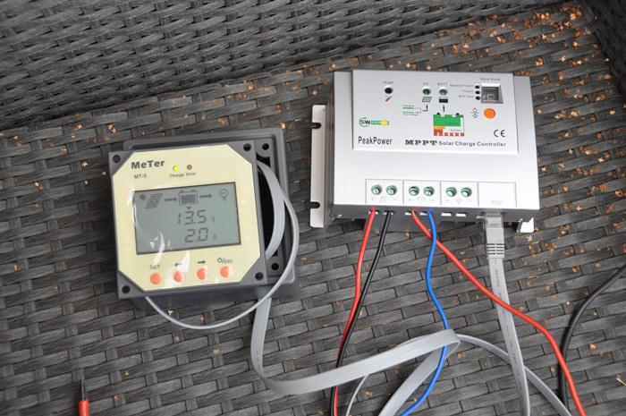

moltas 25 Postad 9 Juni , 2014 Det var detta paketet jag köpte och satte dit istället för Max Powern. Vad man kan se på displayen så går den ner i spänning då batterierna är fulladdade. Det gjorde aldrig Max powern. Möjligt att det var fel på den jag hade. /Moltas. Dela detta inlägg Länk till inlägg Dela på andra webbplatser
