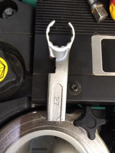

Bernte-AQ 44 Postad 13 April , 2014 Nej det skulle inte vara kul.... Bor i Tyresö så jag frågar NBM Hydraulic i morgon bitti vad dom föreslår, dom byggde om mina styrslangar förra veckan, bifogar bild. Dela detta inlägg Länk till inlägg Dela på andra webbplatser

Bernte-AQ 44 Postad 13 April , 2014 Tack för erbjudandet och tipset, bor i Tyresö utanför Sthlm jag får väl offra en ringnyckel för att få dit den. Dela detta inlägg Länk till inlägg Dela på andra webbplatser

Bernte-AQ 44 Postad 14 April , 2014 Nu är slangarna monterade tack för tipset med att kapa till en ringnyckel det fungerade bra, fick göra lite till special för att kunna vrida ett hack. De nya slangarna känns betydlig mer robusta. Tack /Bernte Dela detta inlägg Länk till inlägg Dela på andra webbplatser
