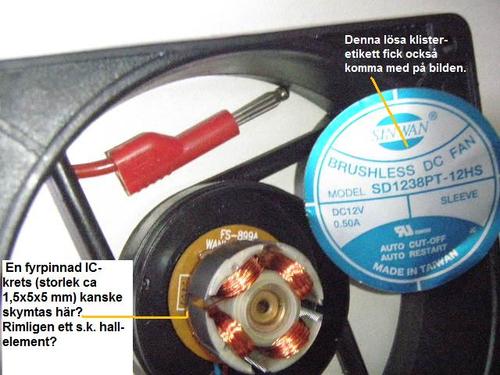

Min lilla hjälpfläkt i motorutrymmet som i vissa situationer är tänkt att blåsa på det heta grenröret vägrar ibland i det dolda att starta. Går alltid att knuffa igång den manuellt så jag misstänkte först dåligt startmoment i kombination med måhända utslitna lager, dess ålder är nog hela 15+ år även om antalet gångtimmar är fåtaliga eftersom jag har segelbåt. Men vid test med direktkopplad plusmatning tycks rotor/fläktvingens position avgöra start eller inte, i vissa lägen accelerar fläktmotorn tyst och helt okej och drar knappt stipulerade 0,5A men i andra "icke-startande" lägen dras ingen ström alls. [som jag begriper saken så ersätts släpkolen av elektronik i BLDC-motorer (Brush-Less-Direct-Current) och kan tydligen ögonblickligen avkänna & variera magnetfältets riktning efter varje rotorposition (naturligtvis särskilt lämpligt med "borstlösa" och därmed gnistfria elmotorer i bensin-inombordares motorutrymme, nåt annat vågar jag mig inte på med tanke bensinångor)?]
Men varför startar den bara ibland, chans nånstans runt 50/50 eller mindre vid det hastiga testet ovan? Är det nån idé att fortsätta gräva på komponentnivå eller inte? Hittade f.ö. en RIKTIGT MATNYTTIG sajt HÄR i ämnet, annars hade jag inte kunnat svänga mig med konstiga begrepp som BLDC eller hallelement.
Men allt detta inkluderat, vad fasen är mitt fel här&nu? (En ny fläkt kostar nog inte många spänn men jag råkar gilla att begripa funktion/felorsaker.) Nån fundering kring detta, alla inlägg i den riktningen välkomnas! :-)
Även om en liknande BLDC- fläkt inte kostar mycket så är det givetvis kul att kolla under skalet. Alltid en lika intressant och lärorik operation som ofta för med sig nåt gott till andra problem som kan komma i ens väg i framtiden. Förmodligen är det ett hallelement som är den lilla IC:en på kortet. Om du kan få ut kortet och kolla på andra sidan så kan du ju se resten och ta då gärna ett macro för där lär finnas en del små smd-komponter, ja ytmonterade då. En microcontroller med en del transistorer och en del passiva komponenter lär du nog hitta.
Om det inte är dåliga/slitna/torra lager så är det elektroniken som spökar. Visst kan det vara en lödning men också annat intermittent fel i någon av komponenterna: spricka i en passiv komponen så som SMD-kondensator/motstånd eller halvledare som har hyss sig för. Som skrivet, ta gärna ett macro på komponentsidan av kortet så får vi se vad vi kan komma fram till =)

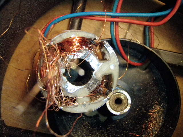

Kan kanske vara lurigt att få loss utan våld så jag klurar ett tag till. [Mittstolpen har ett hål för axeln och utanpå mittstolpen verkar det sitta en metallhylsa med elektromagneterna plus troligen också kretskortet. Kanske är hylsan pressad eller limmad till mittstolpen och det enda man kan få grepp om är väl då magneterna. Finns f.ö. inga kullager, axeln styrs direkt av centrumhålet vilket kallas "sleeve bearing" enligt fabror Google och även klisteretiketten. Fick jag lära mig nåt nytt igen, sleeve inte skjortärm alla gånger. :)]
Kollade den fyrpoliga animationen i den tidigare LÄNKEN, elektromagneterna är ju parkopplade och de aktiveras växelvis två gånger per varv och vilar dessemellan. Är det nåt fel på hallsensorns avkänning bara av ena polen (N eller S) så verkar 50% startchans rimlig. Kanske trycker jag i fläktvingen/magneten igen och kollar positionernas betydelse mer noga. Att den inte drar ström då den inte startar kan ju i.o.f.s. bero på allt från sensor kretsar till lindningsbrott, men skumt att den drar nästan den stipulerade halvamperen vid drift ifall halva drivkraften skulle ha försvunnit? (Visserligen uppmätt bara med en tångampere-meter men sådana visar väl också effektiv- och inte toppvärden vid pulser?) Varför det står "auto cut-off" och "auto restart" på etiketten är inte heller solklart, vill minnas att det finns nån termostat-funktion som förhindrar drift i för hög värme (förarglig egenskap för en fläkt i ett varmt motorutrymme, men själva mätningen gjordes i rumstemp).

Slutrapport: Gick inte att ta isär eller ens se varför den satt fast utan våldet enligt bilden. Röret som utgör stöd för lagerbussningen är nitad som en krage till plaststommen, och har (hade) en försänkt fläns upptill.
