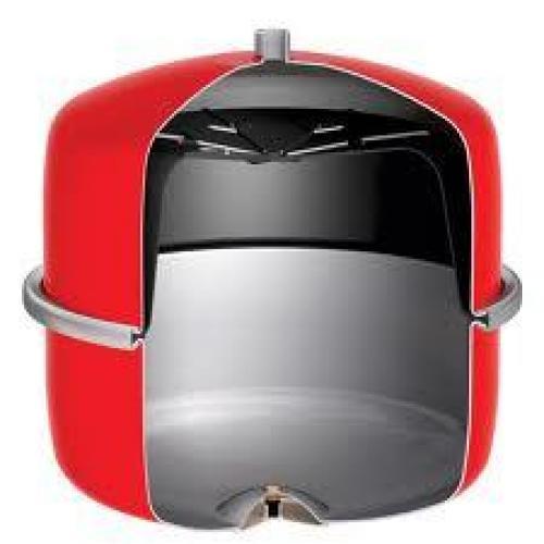

Mackey 4 380 Postad 27 Februari , 2014 Thomas-1, jag tycker du verkar ha fattat galoppen. Här är i alla fall en bild på ett exp.kärl till ett värmesystem, men funktionen är densamma på en hydropress. Bilden visar kärlet utan vatten (fast blåsan borde ju egentligen bukta upp helt mot kärlets topp). Utrymmet under blåsan är det man förtrycker. När man fyller på vatten buktar blåsan mer och mer nedåt. Med högt förtryck kommer blåsan inte att bukta nästan något (dvs. liten volym utnytjas). På motsvarande vis om förtrycket är väldigt lågt kommer blåsan att bukta ned för lätt vilket också gör att liten volymen utnytjas. (Kärlet är helt fullt, men nästan inget vatten trycks ut när man öppnar kranen.) Mackey Dela detta inlägg Länk till inlägg Dela på andra webbplatser
