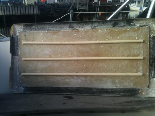

johan_77 1 Postad 2 Juli , 2017 Jag har plastat 3 timmar och fick som röda bulor runt vänster öga. Fick stå böjd över formen då jag lagt i remsor i steglisterna. använder Sundström mask och handskar. Jag har inte varit med om att plasten varit så stark tidigare. Jag har inte fått plast i ansiktet utan måste vara ångor. Använder norpol 720-800 Nu tar jag det lungt ett tag. Dela detta inlägg Länk till inlägg Dela på andra webbplatser

johan_77 1 Postad 4 Juli , 2017 Efter att ha pratat med ett proffs i plastbranchen så är det nog härdare som skvätt upp i ansiktet när jag blandat. Såren kommer läka men om man får härdare på sig så skölj med vatten rikligt. Aceton släpper huden igenom vad jag förstått. Jag har köpt en sundström sr 200 helmask nu som jag kommer använda. Övertrycksmask är förstås bäst men lite overkill om man inte plastar i cisterner eller 8 timmar om dagen. Dela detta inlägg Länk till inlägg Dela på andra webbplatser
