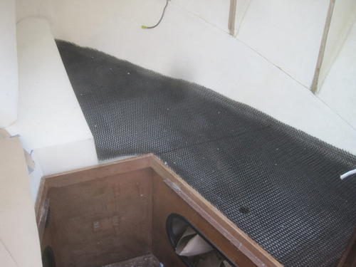

Har under de senaste åren renoverat föråiken på min motorseglare. Ett projekt som går allt saktare. Madrasserna var väldigt dåliga och det var för mig med ganka dålig rygg en pina att ligga på. Tidsoptimist som jag ändå är köpte jag i början av sommaren för tre år sen ganska bra madrasser på Jytsk,för att åtminstone få lite bättre provisoriska madrasser. Sommaren 2012 lyckades jag sjära till dem, sy om tyget runt dem provisoriskt och få dem på plats.
Hade tidigare köp  ventilerat madrassunderlägg - den svidyra typen - på Hjertmans Julrea för några år sen. Madrassunderlägget består ju av ett antal plasttrådar kors och tvärs och är ju i princip bara en mass luftkanaler.
Underlaget i kojen är av tre olika typer. Under triangel längst fam är det ett oisolert utrymme.I plyfaskivan som utgör kojbotten var det borrat en massa hål. Fuktig luft som ventileras ner där, lär väl londenseras mot skrovsidorna och rinn ner på kölen.
I mitten är det en vattentank som sträcker sig tvärs kojerna. Det ligger en tunn skiva ovanpå för att jämna ut ytan, annars är det oisolert nedåt, bortsett från vattet och den luft som finns ovan på, men temperaturen motsvarar nog i stort sett havsvattnets.
Den sista aktersta denen har en plyfa skiva över två stuvutrymme vars skrovsidor är isolerde med liggunderlag. Totalt 23 mm. Plyfaskivan har tidigare varit tät, men jag borrade ett antal hål i den, så att fukten från madrasserna skulle kunna ventileras ut den vägen.
Under madrasserna klippte jag till och la madrassunderlägget.
Sommaren 2012 var betydligt bättre än de två tidigare sommrarna då jag bara  övernattade i båten nån enstaka natt. I fjol var jag faktiskt ute och seglade i en styv vecka i sträck plus några helger. Dessvärre kom jag inte i håg att kolla hur det blev med fukten under madrasserna.
Jag tror mer på metoden att ventilera bort fukten som samlas i madrasserna under natten.
För min del har det extra madrassunderlägget så stor betydelse. Dels kommer jag åt de två stuvutrymmenan längst akter under kojen från sidorna  och dels har jag bara bra att ha saker i utrymmet längst fram. Dvs sån som jag sällan behöer ha tag på. Lite bökigt är det med de lösa underläggen.
Om det varit såna utrymme som jag hade behövt komma åt titt som tätt, hade jag nog skurit underläggen i mindre bitar och limmat fast dem på respektive del av kojbotten.
