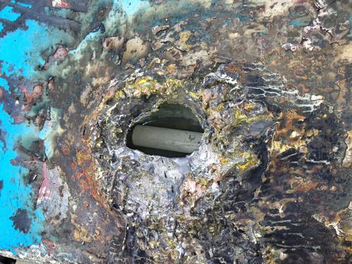

Slarti 0 Postad 2 November , 2012 Nu har jag öppnat kölen. En av kölbultarna har på ngt sätt fått vatten runt sig och sprängt kölen. Planen är att fortsätta smälta ur i omgångar så att värmen inte hinner sprida sig. Därefter formbyggnad med plåt och fylla på med det bly jag smält ur. Dela detta inlägg Länk till inlägg Dela på andra webbplatser
Hasse_O 28 Postad 2 November , 2012 Tack för info! Detta är ett rätt ovanligt fel, vi följer gärna fortsättningen med stort intresse. Har du bilder att ladda upp så ser vi gärna dessa.! /Hasse Dela detta inlägg Länk till inlägg Dela på andra webbplatser
Slarti 0 Postad 2 November , 2012 Lite bilder Dela detta inlägg Länk till inlägg Dela på andra webbplatser
Hasse_O 28 Postad 2 November , 2012 De va rackarns.... vilket hål det blivit.! Det måste ha funnits en rätt stor inneslutning från början. Var järnstängerna så där rena när du nådde fram till dem, satt det något bly på dem? Dela detta inlägg Länk till inlägg Dela på andra webbplatser
Slarti 0 Postad 2 November , 2012 Har glömt att nämna att jag borrade hål för en vecka sedan. Det rann ut ca 1 liter vatten. Stången du ser är aktersta kölbulten. Hade tänkt smälta ner kanterna på utbuktningen men fick avbryta eftesom jag bedömde att kölen började bli för varm upp mot plasten. Får ta det i omgångar. Min plan just nu är att smälta bort allt som sticker ut i omgångar så att det inte blir för varmt mot plasten. Kölbulten gör det inte lättare avseende värmen... Därefter bygga form genom att skruva fast plåtar och hälla på smält bly igen. Fattar inte hur vattnet kommit in. Hade varit bra att se hur det gått till men jag ser inte hur det gjort det.. Bulten är rostfri och var precis så ren som på bilden när jag öppnade Dela detta inlägg Länk till inlägg Dela på andra webbplatser
Hasse_O 28 Postad 2 November , 2012 Kommer du åt att med spegel och lampa, lysa och se hur det ser ut upp efter kölbulten upp mot kölinfästningen mot skrovet, är det glest där. Tänkte om det är glapp mellan bult och köl om det skulle det gå att trycka upp silconetätmedel i den eventuella spalt som kanske finns. (om det är så att vatten kommer in eller samlas där) Silicon har nackdelen att det kan ge siliconesmitta och dålig vidhäftning om du inte håller rent nedanför, vilket kan vara ett problem om du dräller det minsta, men det tål å andra sidan 2-300 grader varmt, vilket inga andra tätmedel gör. Dela detta inlägg Länk till inlägg Dela på andra webbplatser
forgus31 139 Postad 2 November , 2012 Vatten har nog funnits där under ett antal år. Den enda skadan har blivit av frostsprängning vintertid. Sett ur den synvinkeln behövs ingen tätning,snarare ett dräneringshål längst ner på kölen. Propp eller inte kan diskuteras. Dela detta inlägg Länk till inlägg Dela på andra webbplatser
Consensus 5 Postad 3 November , 2012 Enklast är väl att köla av båten så att man kan jobba med kölen i lugn och ro. Det hela ser ut som en gjutdefekt som förvärrats år för år pga frostsprängning. Det är ju inte säkerhetskritiskt. Viktigast är att man har tätt i köl- och skrovskarven. Idag finns fina epoxiprodukter, tex detta elastiska spackel http://www.epoxibutiken.se/product_info.php?manufacturers_id=10&products_id=53 som man använder när kölen återmonteras. Hålet i kölen kan man också gjuta ihop med cement som tål att ligga under vatten. Dela detta inlägg Länk till inlägg Dela på andra webbplatser
forgus31 139 Postad 3 November , 2012 Enkelt kan diskuteras! Förstår att du tänker på enkelt =kompromisslöst. Det kräver ett par lyft. Enkelt om man har en kran. Kölen väger bly och ska hanteras och var är vinsten? Dela detta inlägg Länk till inlägg Dela på andra webbplatser
Slarti 0 Postad 3 November , 2012 Kölbulten som är frilagd av frostsprängningen är lös så lite säkerhetskritisk är det.. Men att ta loss kölen tror jag blir för mycket jobb. Dela detta inlägg Länk till inlägg Dela på andra webbplatser
