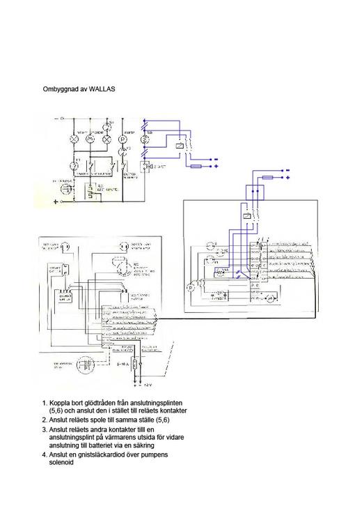

Värmaren i min nya (begagnade) båt går inte. Den är helt tyst, varken fläktljud eller pumpljud hörs, så den får jag nog plocka ner i småbitar.  Förra ägaren har aldrig provat den och första ägaren hade lite problem med funktionen.
Efter att ha läst olika forum kommer jag ändra lite på funktionen samtidigt som jag renoverar den. Idag går strömmen i en ganska klen ledning från värmaren som sitter i aktern till manöverpanelen i andra änden av båten, och sedan tillbaka till batteriet som sitter bredvid värmaren - och sedan tillbaka samma väg. Efter ändringen blir glödtråden kopplad direkt till batteriet med hjälp av ett relä och man slipper spänningsfallet i den gamla installationen.
Efter upptagningen nästa helg ska jag ta bort värmaren från båten så att jag kan jobba med den hemma.
Min Wallas är gammal så jag börjde med att plocka ner den, rengöra och plocka ihop. Den fick också en ny packningssats och glödtråd. Lite grejande med termostaten som ska tala om när den är varm behövdes också.
Jag satte också in relä till både pump och glödtråd och drog en 4 mm2 från centralen (2 m).
Nu går den som en klocka. Senare har jag fixat ett tidrelä som ger ström till glödtråden i 45 s. Nästa steg är ytterligare tidrelä så att jag får helautomatisk start. Lite pyssel så  funkar en gammal Wallas i evigheter.
Utmärkt idé. Om man sedan gör så att hela funktionen styrs av effektregleringen så blir det perfekt. När effektreglaget är nedvridet helt är värmaren avstängd och när man vrider upp effekten startar den automatiskt.

Jag har två problem, det första är att jag tycker att värmaren drar lite för mycket ström. Detta tror jag beror på en sliten fläktmotor. Det andra är att min glödtid är för kort. Den ska vara två minuter enligt manualen men är bara 45 sekunder vilket gör att värmaren inte hinner tända.
Därför har jag funderat på att ordna en extra krets för glödningen med en strömbrytare så att jag kan mata ström till glödtråden även när värmarens elektronik stängt av den.
Det här med att mata via relän är jag också sugen på. Jag har svårt att tyda Bjorns_snipas elschema...har du möjlighet att ladda upp den någon annanstans som hanterar lite bättre upplösning?
Ni som är duktiga på det här kan väl dela med er av era kunskaper för en som är bra på att lösa elsaker praktiskt men mindre bra på att klura ut dem teoretiskt.

Nu har jag fått schemat av Björn och inkopplingen av relä är ju en smal sak. Då uppstår frågan vilken typ av relä man bör använda. Funkar det med ett typ vanligt extraljusrelä?

Det bör (skall alltid) vara en släckdiod även över reläspolen.

Kravet på relät är att kontakterna ska klara att bryta 5A. Man behöver inte bryta båda ledningarna till glödtråden, jag ritade bera så för att jag har ett sådant relä liggande hemma.
Punkt 4 gäller för pumpar där rörelsen sker med en solenoid som drar/släpper membranet med hjälp av en kontakt. Spänningsstöten kontakten bryter strömmen ger upphov till gnistor som skadar kontakten. Gäller inte pumpar som har en motor med en kamskiva som driver membranet.

De vanliga extraljusreläna bryter man bara ( )-ledaren på eller hur? Tack för bekräftelsen på  att det inte gäller min typ av pumpmotor.

Nu har jag ritat in tidrelät i bilden också och ändrat det andra till att bara bryta plus. Jag ritade ett som bryter dubbelt eftersom jag har ett sådant liggande som jag ska använda.

Får jag vara så besvärlig att be dig maila även det nya schemat? Det är forfarande för dålig upplösning på bilderna här på MG för att man ska kunna tyda det säkert.
Alternativt kanske du kan ladda upp det på någon bildserver så även andra spekulanter kan ladda hem det utan att du behöver maila? Såg att du använder gmail...då kan du ju använda Picasa-tjänsten. Den kör jag själv med när jag vill visa bilder här på MG.
