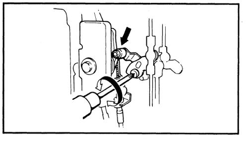

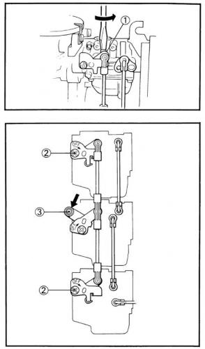

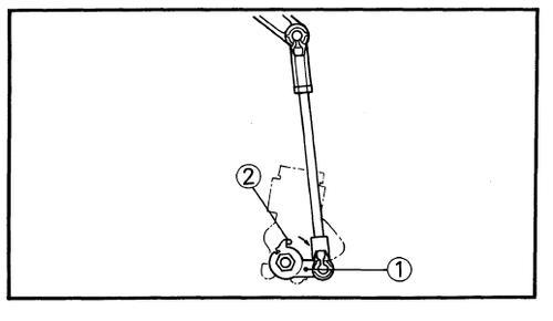

När du sen sätter tillbaka knasarna ska spjällen nollas. Det är lite frigång i hålen till förgasarna så de hamnar inte på exakt samma ställe. Släpp på tomgångsskruven helt, släpp sen den aviggängade skruven på mittförgasaren så den frikopplas från länkarrangemanget. Släpp sedan på aviggängade skruven på övre och nedre knasaren. Medan du håller emot spjällen på mitt och övre knasaren så drar du aviggängade skruven på den övre. Gör sedan lika på den nedre. Nu går spjällen i takt.
Sen skruvar du upp spjällen med tomgångsskruven så du vet att motorn startar. När motorn är igång skruvar du fram ett lagom tomgångsvarv eller ca 7 - 800 rpm. När det är gjort så spänner du aviggängade skruven på mittförgasaren i ett läge där hjulet på knasaren precis inte nuddar kammen från länksystemet.
Till sist är det dax att justera oljepumpen. Koppla loss armen till oljepumpen. Skicka handtaget i botten så spjällen öppnar helt. Ställ upp oljepumpen på max så vredet går emot stoppklacken. Justera armen så den passar. Kolla flera gånger så full gas motsvarar fullt på oljepumpen. De går jädrigt snålt på olja de här snurrorna så det är viktigt att pumpen är rätt justerad.
