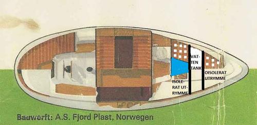

Bifogad bild - förpiken före ombyggnaden.

Jag isolerade skottet på tanken (det är en sk integraltank) som vätter åt boende utrymmet, men inte locket och den sidan som är mot det osolerade stuvet föröver. Min tanke var att där isolerar ju madrassen. Tänkte då inte på den fukt som kommer från mig själv och som gör undersidan på madrassen och kojbotten fuktig.
Tanken som jag fått när jag läste era inlägg är att jag skall nog isolera locket på vattentanken med 10 mm liggunderlag. Locket består av en plyfaskiva i furu som plastats med nån mm epoxylaminat på undersidan. Kondenseras det mot plyfan blir ju den fuktig. Att kondensen skulle rinna ner på kölen är mindre troligt.
Däremot rinner den fukt som kondenseras i det främre stuvet ner på kölen. Kojbotten till det utrymmet består av en plyfaskiva som är målad på bägge sidor. Man kanske skulle borra ett antal hål i den. Tex 20 mm.
Likaså i den kojbotten längst akterut. Borrar man ett antal 20 mm hål även i den skulle fukten kunna ventileras ut till det isolerade boutrymmet.
Lägger man mitt svindyra madrassunderlägg under madrassen som jag tänkt från början, så borde fukten kunna lättare ventileras bort.
Fast jag kanske bara skall börja lägga isolera locket på tanken och lägga dit mitt madrassunderlägg och se hur det fungerar. Om det klarar att transportera bort fukten, som Hasse ifrågasätter.

På bifogade bilden har jag ritat in hur det ser ut. De fyrkantiga vita  plupparna skall föreställa mina 20 mm hål. Det var så förfärligt svårt att rit runda hål i Paint. Betydligt svårare än att borra fyrkatiga hål i en plyfaskiva.wink

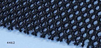

Nu har jag klippt till mitt svindyra madrassundelägg.
Tror nog att Hasses farhågor att nätet inte skulle fungera var nog obefogat. Det är lika öppet i alla riktningar. Försökte ta ett kort på ur det såg ut, men bilden ur katalogen, ett antal inlägg upp var nog bättre i det fallet.
Nu är jag inte helt klar med madrasserna och har inte lagt dom på plats definitivt, men fick under arbetets gång en känsla av att madrasserna och näten gled lite grann  på kojbotten. Vi får sen när madrasserna är helt klara och på plats.
Skrev i inlägget ovan att jag funderade på att borra hål i den främre delen och det två aktersta delarna av kojbotten. I främre delen fanns det redan ett antal 12 mm hål, men jag borrade ett antal 16 mm hål i de två aktersta bitarna. Det var det lämpligaste borret jag hade till hands.
