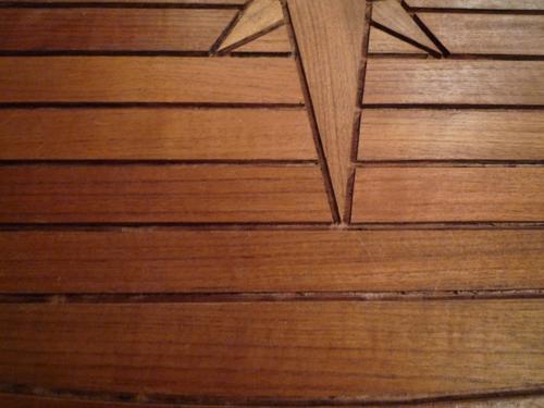

ChristerN 2 541 Postad 27 November , 2010 Hej Jag har köpt mig ett nåtat teakbord och har tänkt ytbehandla det så det håller för lite spill och slitage. Enligt butiken så lär det ha varit en test i Båtnytt med bästa sättet att behandla denna typ av bord, osäkert när. Har letat på deras hemsida men inte hittat något. Någon som vet? Någon som har andra tips? Vissa lacker lär göra så nåten löses upp och olja lär korva sig på nåten. Har funderat på någon typ av enkomponent lack för nåtad teak, typ Teak-o-bello, med några lager två-komponent lack ovanpå för slitstyrkan. Dela detta inlägg Länk till inlägg Dela på andra webbplatser

ChristerN 2 541 Postad 11 Januari , 2011 En rapport. Fick rådet från International att prova på en bit och se om nåten löstes upp. Jag struntade i det och tvättade teaken med avsedd thinner, lät bordet torka och sen på med ett lager förtunnad Schooner över hela bordet. Bordet hade jag i ett kallt uteförråd. Idag två veckor senare har jag tagit in bordet och ställt det framför en värmefläkt för att nåten inte har torkat (fernissan har torkat fint). Jag ser framför mig att behöva ägna dagar åt att peta bort en klibbig nåt som klibbar ner bordet och allt annat och sen lägga på en annan nåt (efter att ha testat med lite fernissa uppepå den först!), låta den torka och sen fortsätta mitt lackande. Suck! För att andra inte ska behöva göra samma misstag som jag kan jag berätta att bordet är av märket EUDE, vanligt i flera tillbehörsbutiker. Jag återkommer med rapport hur det går vidare. Någon som har idéer om hur jag ska göra får naturligtvis svara här. Dela detta inlägg Länk till inlägg Dela på andra webbplatser

ChristerN 2 541 Postad 12 Januari , 2011 Nåten var fortsat kladdig efter en dag framför värmefläkten. Vad värre var, det klibbiga spred sig, liksom flöt ut från den klibbiga nåten. Då tog jag fram kniven och en massa verktyg och började ta bort nåten. Den var på de flesta ställe kladdig ganska långt ner. För att svara på ovan fråga så var bordet och nåten klibbfri efter att jag tvättat den med thinnern men när jag lackat på den luckrades nåten upp och blev som en klibbig vall. Men nu ska den bort. Lär ta några dagar... Ska under tiden nåta med annan nåt på en testbit jag har och sen testa att lacka på den. Vilken Sikaflex använde du? 291 står att den är övermålningsbar med de flesta färger men prova på en liten bit först. För mig låter det bra... ;-) Senast ändrad av ChristerN | 12 januari 2011 | 22:17 Dela detta inlägg Länk till inlägg Dela på andra webbplatser

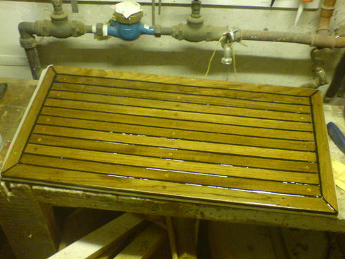

ChristerN 2 541 Postad 9 Februari , 2011 En liten rapport: Jag har idag tagit bort all gammal nåt och tvättat bort allt klibb med t-röd. Kladdigt var det! Tog ca 25 timmar. Sen tejpade jag med min eltejp som var elastisk och fin och som böjde sig med böjarna på bordet. Tog ca 4 timmar. På nästa morgon hade eltejpen släppt på de flesta ställen för att ytan fortfarande var fet och kladdig! Slet bort den gamla tejpen med arg blick. Sen på med ny tejp. Denna gång på med målartejp. Ytterligare ca 4 timmars jobb. Nästa kväll var det dags för nåtningen (svart Sika 291) med efterföljande spackling. Kladdigt och svart om fingrarna blev jag. Men resultatet blev bra. Några få ställen hade fått lite för lite nåtmassa så där var jag och fyllde på. Kunde konstatera att (som alltid) grundjobbet är det som spelar störst roll för slutresultatet. Skulle varit lite mer noggrann när jag tejade. Jobbet tog ca 4 timmar. Sen fick nåten torka en vecka innan jag skar bort en del strängar som blivit för höga. Efter det slipning och peta bort det som svällt ut utanför själva nåt-randen. Ca 10 timmar. Efter det avfettning igen med t-röd och sen fick bordet torka några dagar innan jag testade med (man lär sig!) förtunnad fernissa på ett lite område. Även denna gång blev massan ganska kladdig men den bubblade inte ut över den övriga fernissan och efter fem dagar så klibbar den inte, så det ser bra ut. Nu har jag städat i mitt kallförråd så jag får plats att lacka bordet. Det blir minst ett förtunnat och 5 oförtunnade och sen har jag ett bord som inte liknar någon annans! Fn har jag alltså lagt ca 50 timmar på mitt bord och det är nu egentligen i samma skick som när jag köpte det. Man är inte klok!!! Dela detta inlägg Länk till inlägg Dela på andra webbplatser

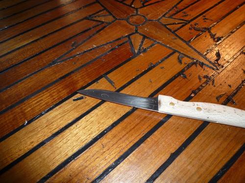

ChristerN 2 541 Postad 14 Februari , 2011 Lite bilder från arbetet. Här har jag börjat skära bort den gamla nåten. På vissa ställen är den inte sörjig hela vägen ner. Bordet är lite blankt eftersom jag strukit det en gång med förtunnad fernissa. De främsta verktygen var den vassa kniven och en liten skruvmejsel som var relativt vass för såväl skrap som drag. 1 Dela detta inlägg Länk till inlägg Dela på andra webbplatser

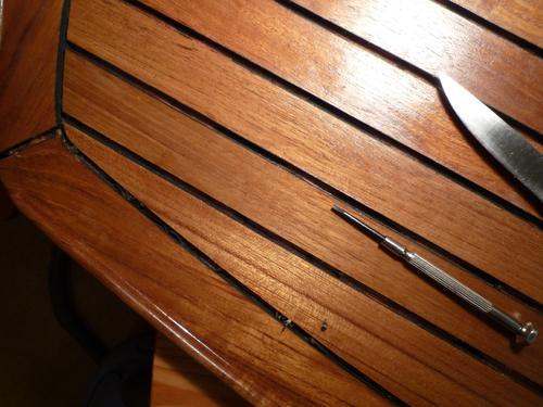

ChristerN 2 541 Postad 14 Februari , 2011 Så här fint blev det när all gammal nåt och allt klet var borta! Dela detta inlägg Länk till inlägg Dela på andra webbplatser
ChristerN 2 541 Postad 14 Februari , 2011 Lite mer detaljer. Många snirklingar var det! Dela detta inlägg Länk till inlägg Dela på andra webbplatser

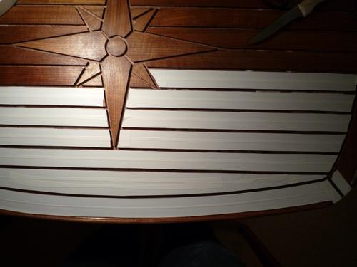

ChristerN 2 541 Postad 14 Februari , 2011 Här har jag kommit halvvägs med att tejpa bordet med eltejp. Jättebra eftersom den böjde sig så fint när teak-ribborna svänger. Tyvärr så var det för mycket fett och klet kvar ändå på bordet så morgonen efter hade merparten av tejpen lossnat! Dela detta inlägg Länk till inlägg Dela på andra webbplatser
ChristerN 2 541 Postad 14 Februari , 2011 Och här har jag satt maskeringstejp istället på hela bordet! Dela detta inlägg Länk till inlägg Dela på andra webbplatser

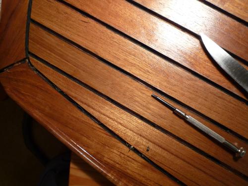

ChristerN 2 541 Postad 14 Februari , 2011 Sen på med Sika 291, spackla av och sen dra bort tejpen. Efter att det torkat lite såg det ut så här. Lite mycket på sina ställen men även lite för lite på andra. Dela detta inlägg Länk till inlägg Dela på andra webbplatser
ChristerN 2 541 Postad 14 Februari , 2011 Nästa moment var att skära bort där nåten blivit för tjock. Samma fina gamla kniv kommer väl till pass igen. Efter detta vidtog slipning och sen nytt lager förtunnad fernissa. Som det ser ut idag är den nya nåten helt torr och klibbfri och snart ska jag börja med oförtunnad fernissa. 6-7 lager ska på innan det är klart och det sista blir nog en halvmatt fernissa. Dela detta inlägg Länk till inlägg Dela på andra webbplatser
ChristerN 2 541 Postad 29 Mars , 2011 Så här blev det till slut. Jag är trots alla motgångar ganska nöjd. 8 lager oförtunnad fernissa plus två lager halvmatt på slutet. Senast ändrad av ChristerN | 29 mars 2011 | 21:54 Dela detta inlägg Länk till inlägg Dela på andra webbplatser
