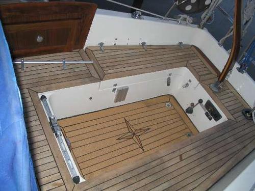

heah 0 Postad 22 Juni , 2010 Jag har en storskotskena på båge till min comfort 30, på gott och ont, men nu finns den där och inspirerad av senaste numret av segling så vill jag ha flytande skotpunkt för att det skall bli så bra som möjligt. Skenan är av typen på bilden fast längre. Vad behöver jag för att lösa detta? Dela detta inlägg Länk till inlägg Dela på andra webbplatser

Gaidin 298 Postad 23 Juni , 2010 TS menar nog att storskotet skall vara justerbart enligt bilden, som är från en Albin Nova. Lewmar, Rutgersson och Ronstan har kompletta system. Sök på Skotsystem på Hjertmans exempelvis så ser du att det finns kompletta skenor att köpa. Dela detta inlägg Länk till inlägg Dela på andra webbplatser
Peter_K 4 232 Postad 23 Juni , 2010 Jag byggde om mitt befintliga system på förra båten. Monterade ett microblock på var sida om skotvagnen, i varje ände på skotbalken monterade jag en skotråtta och ett fäste för linan. Trädde sedan en 6 mm lina på varje sida från änden av skotbalken via blocket och sedan tillbaka till råttan. Delarna gick på en fyra-fem hundra om jag minns rätt, resultatet blev helt OK. Utväxling 1:2 är lite i klenaste laget till skotvagnen om det blåser på, så jag fick då hjälpa till med att dra skotvagnen med handen. Se också bilden. Dela detta inlägg Länk till inlägg Dela på andra webbplatser

heah 0 Postad 24 Juni , 2010 Precis ett sådant system var det jag var på jakt efter. De färdiga verkar ganska dyra - får fundera lite på om man kan sätta ihop ett själv a la Peters system Dela detta inlägg Länk till inlägg Dela på andra webbplatser
Stream 1 Postad 24 Juni , 2010 Jag byggde också eget enligt PeterK:s princip. Råttorna placerades så att vagnen kan justeras från sittbrunnens sarg när det brallar i. http://www.monark700.com/2009/05/17/ny-storskotbalk/ Dela detta inlägg Länk till inlägg Dela på andra webbplatser
