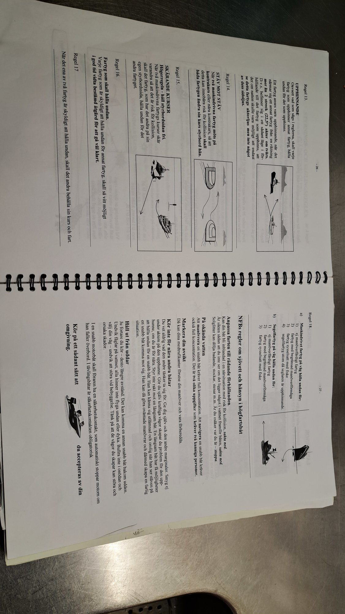

Gbg_mogge 1 Postad 19 Januari , 2023 (redigerade) Lite skrämmande att läsa denna tråd då man märker att huvuddelen trots sina år på sjön inte har nån aning vad som gäller!! ..blir nästan arg. Flyttade ned till Götet från Norrland runt 2000, tog förarintyg två år senare, nu är det 2023 och har märkt att det råder vilda western på sjön.. Du ska ha intyg för vattenskoter, EU mopeder och allt annat, men du kan köra med hur många hästar du vill i aktern och upp till 12m utan att du ens vet vad du gör.. hur tänker regeringen??? Det finns regler att följa även till sjöss... det vet både Polis och Försäkringsbolagen om. Sidorna i bilden gäller maskindrivna båtar, segel har lite annorlunda regler. Redigerad 19 Januari , 2023 av Gbg_mogge 1 Dela detta inlägg Länk till inlägg Dela på andra webbplatser
