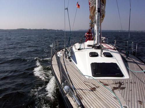

x-mannen 1 Postad 2 Januari , 2008 Har provat både grön och gul och det blir lite ljusare med gul. (ingen stor skillnad men lite) Boracol har jag inte provat men läste att det är vad Magnuss Rassy på HallbergRassy rekomenderade i en artikel om teakdäcksvård. Han menade att man bara skulle tvätta med boracol för att ta bort ev alger sen inte göra något mer. Jag tycker för övrigt att det är snyggt med nytt teakdäck men bara om båten är ny. Min uppfattning av alla mirakel metoder för att få teaken att se ny ut gör att man ser ändå att teaken inte är helt ny. Då föredrar jag en åldrad teak i gott skick. Däcket på vår båt är från -95 och bara tvättat. Se bliden. Dela detta inlägg Länk till inlägg Dela på andra webbplatser
x-mannen 1 Postad 2 Januari , 2008 Har provat både grön och gul och det blir lite ljusare med gul. (ingen stor skillnad men lite) Boracol har jag inte provat men läste att det är vad Magnuss Rassy på HallbergRassy rekomenderade i en artikel om teakdäcksvård. Han menade att man bara skulle tvätta med boracol för att ta bort ev alger sen inte göra något mer. Jag tycker för övrigt att det är snyggt med nytt teakdäck men bara om båten är ny. Min uppfattning av alla mirakel metoder för att få teaken att se ny ut gör att man ser ändå att teaken inte är helt ny. Då föredrar jag en åldrad teak i gott skick. Däcket på vår båt är från -95 och bara tvättat. Se bilden. Dela detta inlägg Länk till inlägg Dela på andra webbplatser
